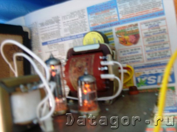

Усилитель на шасси
Для дома, мне думается, лучший вариант.
