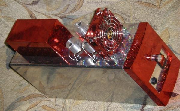

Ничего "сверхестесвенного", сплошная "классика". Трансформатор на входе, коэфициент трансформации 1:2 выбран для того чтобы увеличить чувствительность усилителя. Два триода 6С50Д в параллель, что бы получить на выходе большую мощность. На анодах ламп рассеивается примерно по 7Вт тепла. Еще примерно 3 Вт выделяет накал лампы. Поэтому на лампочки надеты радиаторы, которые я когда-то выточил для тиристоров КУ202Н. Радиаторы такого размера при нагреве 10-ю ваттами тепла прогреваются до температуры почти 200с*. Это предельная температура по паспорту. Поэтому пришлось установить вентилятор для принудительного охлаждения. Собственно такой дизайн усилителя и обусловил его название. Внешне усилитель стал похож на двигатель внутреннего сгорания. Смещение на сетку лампы батарейное, две батарейки CR2032 (такие стоят на материнских платах).

А полностью собранный и оформленный усилитель выглядит вот так. Оформлен в фирменном красно белом стиле команды Ferrari
