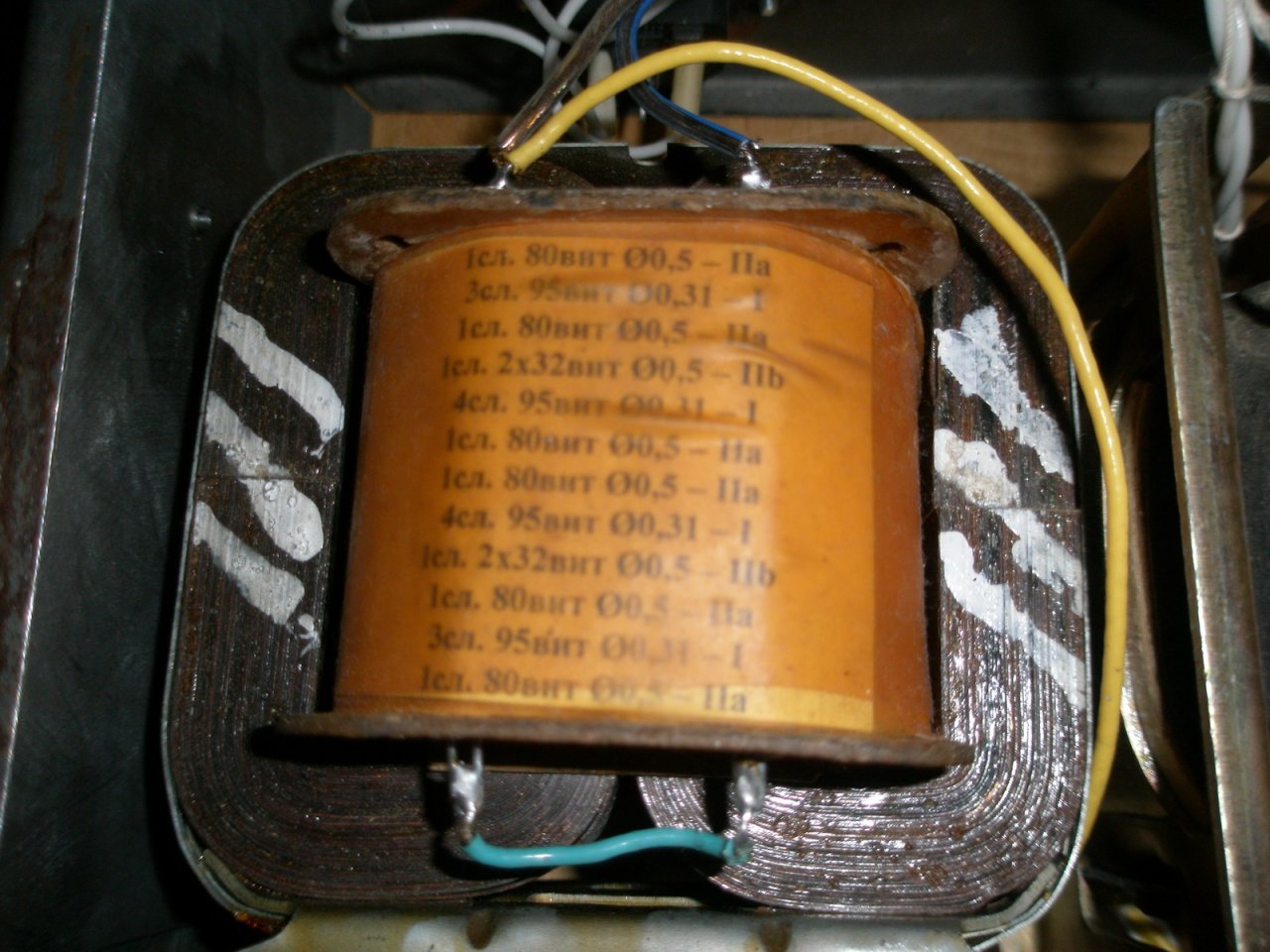

Авторские выходные трансформаторы намотаны на железе от трансформаторов ОСМ-0,16 и имеют следующие моточные данные:
I - первичная обмотка, диаметр провода 0.31мм (правда провод типа ПЭЛШО)
II – вторичная обмотка, диаметр провода 0.55мм.
Количество витков в обмотках, соединение и последовательность секций как в статье-оригинале. Межслойная изоляция мной была упрощена. Между слоями первички – слой кальки, между секциями – слой бумаги потолще, типа упаковочной. Можно поэкспериментировать с порядком включения секций для получения максимально широкой полосы усиления.
Силовой трансформатор ТС 180 без каких либо перемоток. Дроссели анодного питания выполнены на железе от телевизионного дросселя ДР2-ЛМ-К и намотаны проводом диаметром 0.33мм. до полного заполнения окна.

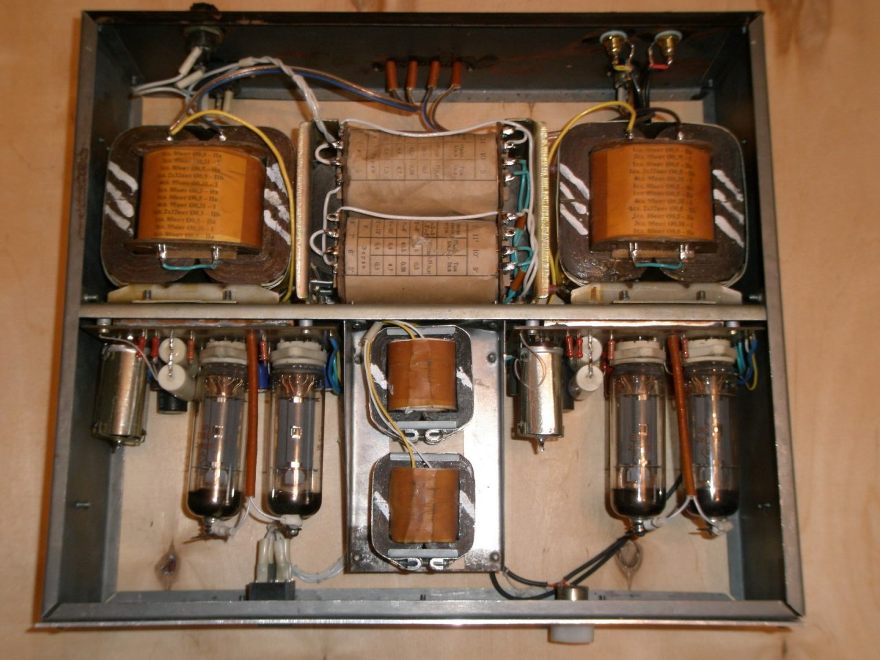

Усилитель собран на металлическом шасси и железа толщиной 1мм. С одной стороны шасси крепятся силовой и выходные трансформаторы. С другой – платы усилителей и кронштейн с платой выпрямителя анодного питания и дроссели фильтров. Весь усилитель в целом собран в сборном метеллическом корпусе из железа толщиной 0,6-0,7мм. Ниже приведены фотографии и рисунки печатных плат усилителя и блока питания. В отдельных файлах представлены печатные платы и развертки металлических конструкций в формате CorelDraw. Почти все детали на платах расположены вертикально для уменьшения занимаемой площади. Где какая деталь расположена – разобраться несложно. Электролитические конденсаторы в блоке питания лежат на плате и притянуты хомутиком из одножильного провода в изоляции. Для впаивания хомутика на плате предусмотрены две контактные площадки. Сопротивление R19 предусмотрено для более быстрого разряда конденсаторов фильтра – что предохраняет от ударов тока при наладке усилителя. Колпачков для анодных выводов выходных ламп у меня не нашлось. Поэтому были навиты пружинки из вязальных спиц украденных у жены…

Общий вид усилителя со снятыми крышками
Вид усилителя сверху
Плата блока питания расположена под анодными дросселями
Плата усилителя (один канал)
Выходной трансформатор
Тепловой режим усилителя получился довольно жестким, так как выходные лампы греются сильно. Возможно было бы лучше увеличить размер корпуса…
