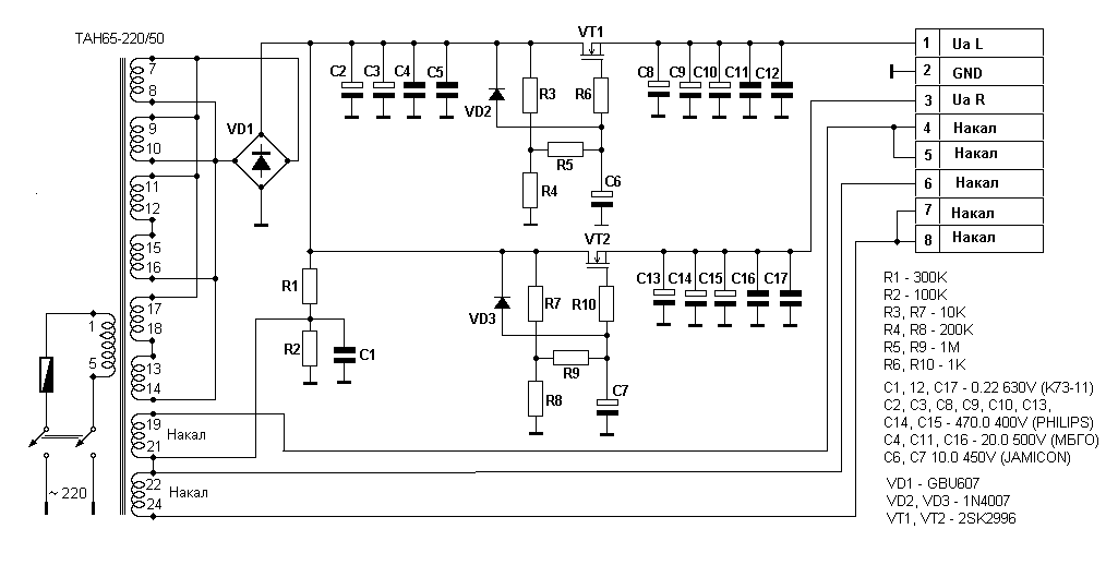

Усилитель по сути своей представляет из себя схему – модулятор, которая в зависимости от поданного на вход сигнала модулирует напряжение выдаваемое источником питания и подает его на выход на акустические системы. Поэтому качество звучания в очень большой степени зависит от качества источника питания. Есть универсальный принцип -он действует не только в радиотехнике, но среди людей и среди животных. Если ты хочешь, чтобы твоя лошадь, твой работник или твой усилитель хорошо работали, то их надо хорошо кормить. Вот на основываясь на этом принципе и был построен блок питания. В качестве силового выбран унифицированный анодно-накальный трансформатор ТАН-65. Выпрямитель на готовом диодном мостике снятом с неисправного компьютерного блока питания. Электронные фильтры построенные на высоковольтных полевых транзисторах и самое главное – много, много микрофарад для того чтобы был запас по питанию. Электролитические конденсаторы зашунтированы бумажными конденсаторами и от самых ВЧ помех и всплесков, которые сейчас в электрической сети не редкость, поставлены качественные пленочные конденсаторы.
Бумажные конденсаторы марки МБГО 20 мкФ на 500в. Пленочные – К73-11 еще с советским знаком качества. Электролитические конденсаторы марки ВС (бывшие Philips) 8 штук емкостью по 470 мкФ на напряжение 400в.
Первоначально было желание сделать монтаж блока питания на печатной плате, но я не нашел куска фольгированного стеклотекстолита достачного размера и толщины. Детали на нем устанавливаются крупногабаритные, поэтому плата должна быть прочной. Зато был найден подходящий по размерам кусок стеклотекстолита без фольги толщиной 2мм. На нем и было решено собрать всю схему используя навесной монтаж. В нужных местах сверлятся дырки, устанавливаются детали, которые между собой соединяются толстым медным проводом. Я воспользовался проводом диаметром 1.5мм который был смотан со старого трансформатора. При помощи газовой горелки обжег на нем эмалевую изоляцию, потом зачистил до блеска наждачной бумагой и облудил. Внешний вид платы блока питания получился неказистый, зато все надежно и разведено толстым проводом. Цепи накала обоих каналов соединены вместе и на них с источника анодного питания подан положительный потенциал в 80 Вольт, чтобы исключить влияние наводок со стороны накала на катоды радиоламп. Резисторы, с помощью которых сделано это смещение, служат еще и для медленного разряда батареи конденсаторов после отключения источника питания от сети.
Для соединения с усилителем применены старые советские 10 контактные разъемы. После проверки работоспособности блока питания, я прикрутил на шасси свежевыкрашенные крышки, включил блок питания в розетку и оставил во включенном состоянии на пару дней, чтобы электролитические конденсаторы после долгого лежания без дела, прошли формовку и у них уменьшился ток утечки.

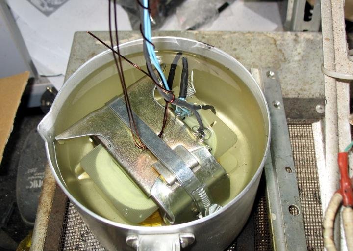

Первичная обмотка секции по 590 витков проводом 0.25. Каждая секция состоит из 4-х слоев. Последняя 4-я секция содержит 880 витков провода 0.25. Итого 2650 витков. Неодинаковое количество витков в секциях первичной обмотки получилось по банальной причине. Намотав последнюю верхнюю секцию первичной обмотки, я увидел что на каркасе осталось еще место и положил сверху еще 2 слоя обмотки, чтобы не пропадало место в окне трансформатора. Если кто то будет повторять этот вариант намотки, то лучше обмотки разместить более равномерно. Например сделать 2 и 3 секции первичной обмотки состоящими из 5 слоев. В каждый слой у меня вмещалось примерно по 147-148 витков. Вторичная обмотка состоит из 3 секций. В каждой секции 3 слоя провода 0.35. В один слой у меня вмещалось по 97 витков. Итого вторичная обмотка состоит из 9 соединенных параллельно слоев по 97 витков. Трансформатор рассчитывался на нагрузку в 4 Ома. С такой нагрузкой для лампы они имеет Ra равное 3 кОм. В качестве межслойной изоляции использовал бумажный малярный скотч. Межсекционная изоляция – два слоя малярной ленты и между ними фторопластовая лента ФУМ. Намотка трансформаторов заняла больше недели. Я не сильно торопился. Когда выдавалась свободное время на работе, не торопясь мотал 1-2 слоя, тщательно укладывая провод виток к витку. После намотки трансформатора, коммутации обмоток и сборки сердечника я готовый трансформатор сварил в расплавленном парафине.
Тут меня ждала неприятность. Оказывается расплавленный парафин разъедает термоусадочную трубку, в которую у меня были заделаны выводы трансформатора. Обычный хлорвиниловый кембрик в горячем парафине гораздо устойчивей себя ведет. Пришлось с трансформаторов срезать испорченную термоусадку и менять ее на новую.
