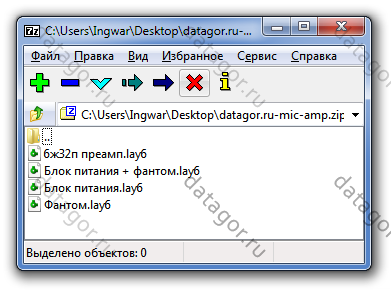

Платы в архиве.
🎁 datagor.ru-mic-amp.zip  90.69 Kb ⇣ 80
