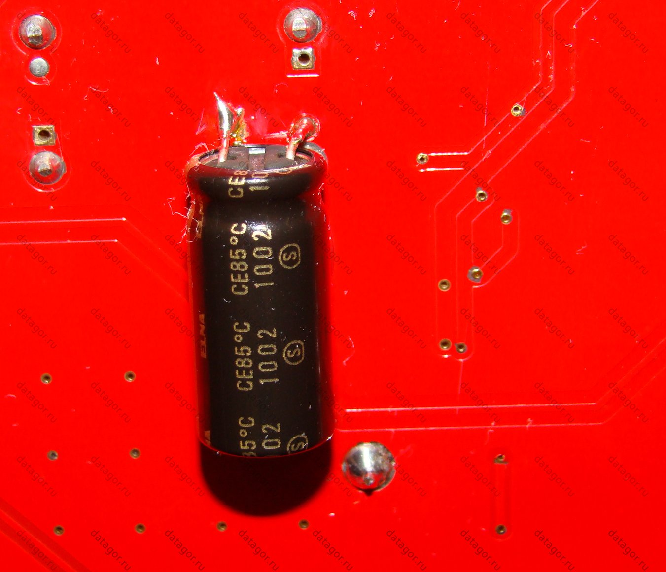

А вот так паяют англичане (или допаивают что не пропаялось). Поверьте, это не я паял и аппарат в ремонте не был!
Кстати, электролиты рядом с лампами — мне показалось это не очень хорошо.
