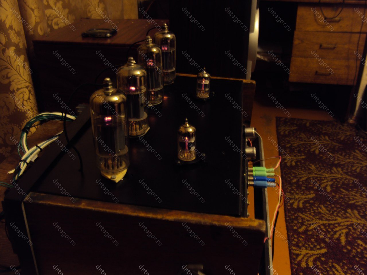

Вот плата, что у меня получилась

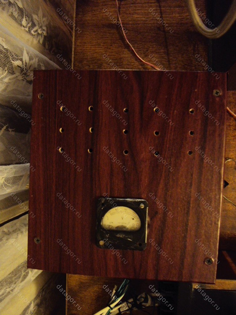

Вроде бы все работает, пора и в корпус прятать. И тут мне здорово повезло: знакомый моего отца отдал мне старинный неработающий гитарный УНЧ «Минор», который моментально был выпотрошен.
Корпус от «Минора» подошёл отлично, в него влезли два выходных трансформатора ТС180 (лёжа) и 2 платы самого УНЧ, а трансформатор питания ТСА-270 не поместился. Поэтому для БП был сделан отдельный корпус из ДСП и фанеры. Сверху корпус обклеен самоклейкой.
Были высверлены отверстия под панельки. Все установлено, и вот долгожданный запуск в корпусе. Включаю и… чуть не оглох от свиста по мере прогрева ламп! Ругаясь, выключаю питание, и иду на рынок за экранированным проводом, покупаю с запасом.
Борьба с возбуждением — экранирование
Для устранения самовозбуждения, проявляющегося свистом, пришлось экранировать цепи сеток триода 6Н1П, провода в цепи сеток двух 6П36С. Аноды 6П36С не экранировал. Свист прекратился.
Снова запускаю и слышу: один канал работает прекрасно, а в другом щелчки вместо басов, плюс вялая и хриплая средина. Тут я конечно расстроился. И чего я только не пробовал, а причина оказалась в неправильной экранировке сеток. Экраны были заземлены неправильно.
Переделал, заземлил концы экранов звездой — это когда все провода в одну точку и на корпус. Наводки и возбуждение исчезли, прекратились щелчки в басах, басы стали чёткими, упругими, оба канала стали петь одинаково красиво.

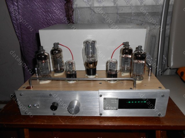

Усилитель звучит очень красиво: звонкие чёткие СЧ; не цыкающие, отчётливые ВЧ; офигенные мягкие упругие басы. Сравнивал его с SE на 6Ф5П и SE на 6П14П. Мой двухтакт на 6П36С мне нравится, бесспорно, больше.
Фото УНЧ
