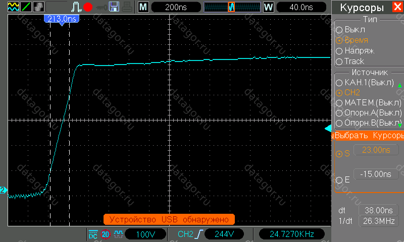

Вооруженным глазом
Посмотрим, что же получилось:
Рис 5. Осциллограмма (pin-1 IC1), нагрузка 2.1А (Сток силового транзистора).
Рис 6. Осциллограмма (pin-1 IC1), нагрузка 2,1 А. (Выброс срезанный снаббером)
Рис 7. Осциллограмма (pin-1 IC1), нагрузка 50 mА. (Сток силового транзистора).
Рис 8. Осциллограмма (pin-1 IC1), нагрузка 2,1 А. (38 nS на 300 V).
По температуре: снабберный резистор при нагрузке 2,1 А = 50°С, DP408 = 37°С, трансформатор = 40°С. Температуру измерял бесконтактным термометром для младенцев.
