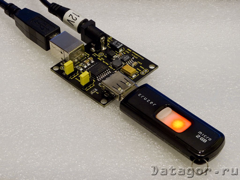

Схема USB изолятора на ADuM4160
Схема проста и практически полностью повторяет схему из документации производителя.

Схема и разводка платы в Eagle. Плата под SMD-компоненты: микросхемы в SOIC, конденсаторы и резисторы 1206. Почти все компоненты на верхней стороне, на нижней — два полигона земель.
