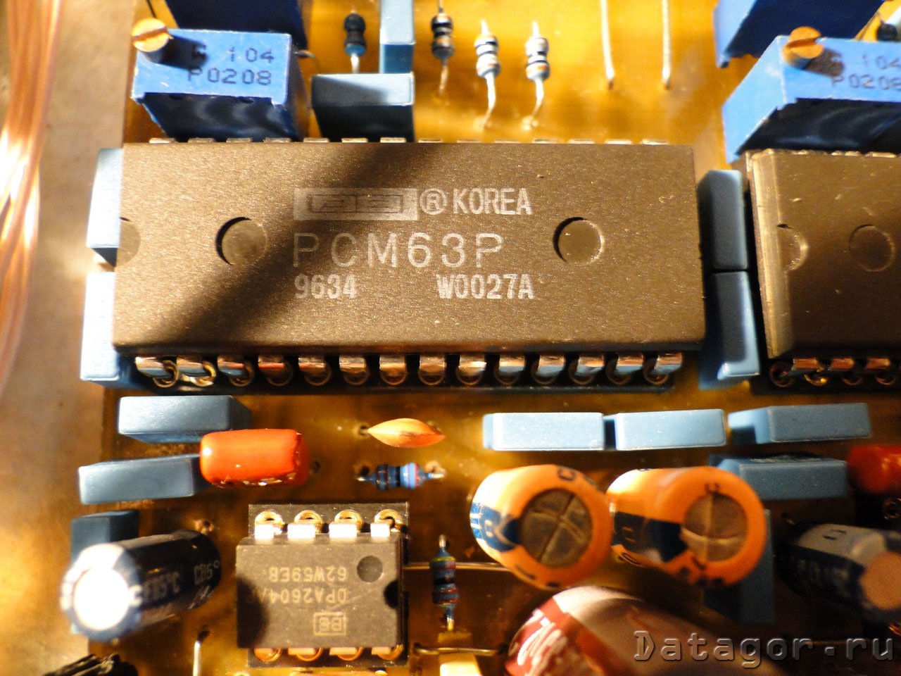

И решил начать с РСМ63.
20-Bit Monolithic Audio DIGITAL-TO-ANALOG CONVERTER
Восторженные отзывы тех кто слушал и тех, кто не слушал.
Почти абсолютный лидер по популярности…
Начну пожалуй…

Выбор схемы включения особой проблемы не представлял, самое главное, было определиться с питанием.
Наученный горьким опытом разделения питания для РСМ1704 (а именно это оказалось причиной ухода ее в «несознанку» с перегревом, о чем я писал в предыдущей статье), я долго ломал голову, как и от чего запитать 63ю?
Какие применить стабилизаторы?
Поставить проверенные LM317/LM337?
Или применить TL431?
Ток вроде небольшой по всем входам.
Разделять ли цифровое и аналоговое питание?
Ответ на этот вопрос нашелся в даташите, и позже был подтвержден словами одного гуру цапостроения.
Разделение или объединение питаний никак не влияет на параметры!
Праздник!
Теперь попробую родить схему.Вот как-то так!
Входная часть оставлена без изменений, как и выходная, сложнее оказалось уместиться в ширину платы, пихал ногами, вроде успешно.
Остальные платы и модули использованы аналогично конструкции на РСМ1704.
Так же как и размещение всего этого хозяйства в корпусе.
Старт, как не странно, прошел без эксцессов, пришлось только подстроить уровни и откалибровать индикатор.
Вы наверное обратили внимания на четыре многооборотных переменных резистора, по паре у каждой микросхемы?
В двух словах это – регулировка точности передачи слабых сигналов и снижение THD+N. Производитель рекомендует применение схемы регулирования для особо сумасшедших, поэтому я решил, что «тоже хочу!» (с).
