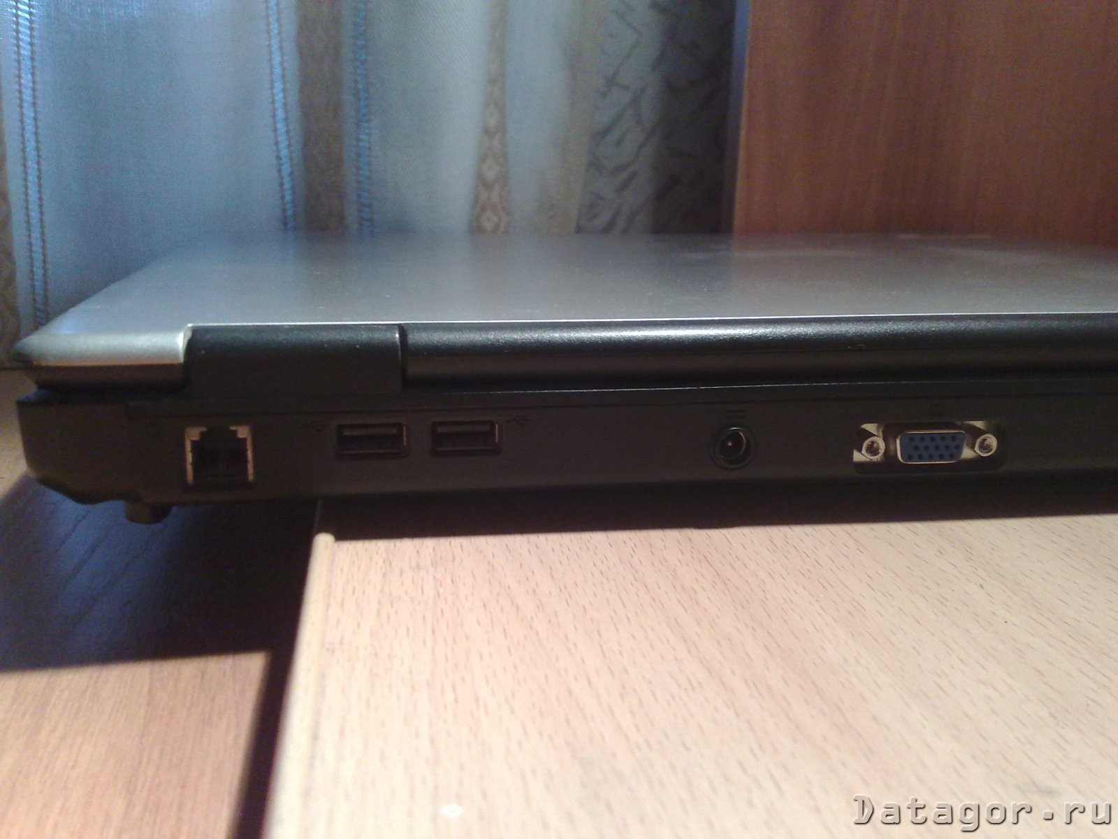

Решено. Благо опыт ремонта ноутбуков этой серии имеется, пару раз знакомые просили наладить. Да и место хорошее присмотрел для новой дырочки. Вот тут самое ей место.
Внедряем S/PDIF. За работу!
Подробно на процессе разборки останавливаться не буду. Благо есть инструкция да и обычным гуглением найти способ разборки довольно просто. Где-то даже видео было, но я его не смотрел. Все и так довольно просто.
Ну пожалуй все. Собираем ноутбук обратно. На самом деле S/PDIFout смотрится замечательно на новом месте.
