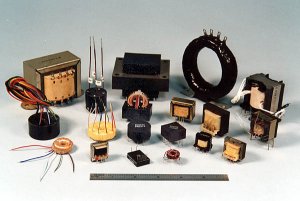

Часто самодельщики-ламповики озадачены определением индуктивности обмотки(ок) изготовленного/приобретённого трансформатора или дросселя.
Конечно существуют специальные измерители индуктивности и мультиметры с возможностью подобных измерений, но они не учитывают влияния подмагничивания.
