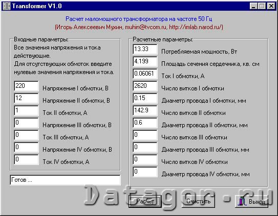

Предлагаю начинающим очень простую программулину для расчета силовых трансформаторов. Автор программы Игорь Мухин, сайт автора: imlab.narod.ru
Маломощный (от 1 до 500 Вт) трансформатор на частоте 50 Гц, в частности, силовой трансформатор блока питания может быть рассчитан по следующим приближенным формулам:
P = SUnIn/K (n # 1)
S = 1.15*PЅ
Ni = Ui*50/S
I1 = P/U1
Di = 0.6*(Ii)Ѕ (исходя из максимально допустимой плотности тока в обмотке 3.5 А/мм2)
Где P — мощность трансформатора, Вт; Ui — напряжение i-й обмотки, в частности, U1 — напряжение первичной обмотки, В; Ii — ток i-й обмотки, в частности, I1 — ток первичной
обмотки, А; K — коэффициент полезного действия (КПД) (0.8 — 0.9); S — площадь поперечного сечения используемого
сердечника (для Ш-образного — площадь поперечного сечения средней ножки), см2; Ni — число витков i-й обмотки; Di — диаметр провода i-й обмотки, мм.
Для расчета по вышеприведенным формулам может быть использована предлагаемая программа Transformer.
Программа может работать с операционными системами (ОС) Windows 98 и XP (с другими ОС семейства Windows не проверялась). При вводе данных учитывайте принятый в ОС формат разделителя для десятичной дроби — точка или запятая, например, 0.5 или 0,5; необходимо установить точку.
Предполагается, что Ваш трансформатор имеет одну первичную обмотку, которая подключается к источнику переменного напряжения частотой 50 Гц, и до трех вторичных обмоток, с которых снимается нагрузочный ток.
КПД трансформатора принят равным 0.9. По результатам расчета можно подобрать сердечник для трансформатора и обмоточные провода.
