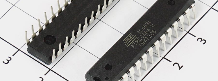

Для решения задачи я решил применить микроконтроллер, который должен иметь на борту приемопередатчик UART и минимум три свободных порта для трёх каналов управления (количество их может быть увеличено и зависит от числа нагрузок). Вполне подходящим оказался микроконтроллер семейства AVR - ATMega8, как самый распространенный и недорогой.
