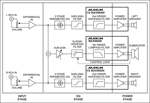

Система состоит из двух разделов: левый/правый канал и сабвуфер. Каждый раздел состоит из трех каскадов: входной каскад, каскад эквалайзера и каскад УМЗЧ. См. рисунок 1.
Рисунок 1. Электрическая блок-схема
Входной каскад является общим для обоих разделов. Цифровой потенциометр (digipot) используется для регулировки уровня сигнала предусилителя. Чтобы избежать образования земельных петель, на входах применены дифференциальные усилители, т. е. входные RCA-разъёмы не подключены напрямую к системному общему проводу.
Элементы U3-A и U3-D (см. схему ниже) преобразуют дифф.сигнал в несимметричный с коэффициентом усиления 2.
После входного каскада, LC и RC сигналы передаются на двухступенчатый параметрический эквалайзер, построеный на U3-B и U3-C соответсвенно.
