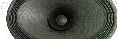

Для начала, конечно, нужно было определиться, действительно ли 2ГД-40 заслуживает внимания, как достойный среднечастотник, поэтому пошли сравнительные прослушивания в т.ч. слепые, колонки возились к хорошим знакомым с системами на импорте, мнение было единодушным, «дедушкины» колонки очень не плохо поют, есть потенциал, если как-то приглушить кое-какие недостатки.
Картинка из конца статьи, чтобы было веселее и понятнее, куда движемся!
Друг, которому собирал, в слепом тесте абсолютно уверенно угадывал, когда играет S-90, а когда «дедушка». Ну я, естественно, ему сначала не говорил ничего, он сказал, что вот те, которые играют в этот момент явно лучше передают голос и многие инструменты, спросил какие играют, выяснилось, что это «дедушка»!
Далее во всех попытках он чётко называл колонки, которые играют в данный момент. Было уверенно определено, что слушать колонки с «овальчиками» ощутимо комфортнее. Хотя по правде сказать всё это уже было ясно и без «слепых заморочек», разница более чем уверенная.
А действительно ли среднечастотник достойный?
Ну если 15ГД-11 называют среднечастотником, то да, более чем достойный. Но как быть с недостатками, крикливостью, например? Много литературы было перерыто.
Сразу скажу, проблема решена, уверен не идеально, но вполне удовлетворительно и чётко ощутимо на слух. Крикливость практически исчезла. Какие-то резонансы, наверное, можно ощутить лишь на громкости, которая сама по себе уже слишком большая.
Решение в акустическом и механическом демпфировании с помощью тщательной заклейки окон диффузородержателя и промазывании гофра диффузора демпферным составом. Изобретение не моё. Подобные вещи используются часто. Подробнее об этом чуть позже.

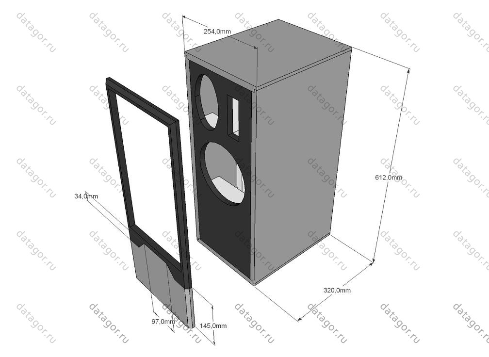

Ящик:
Как я и писал, ящик из МДФ 16 мм. МДФ выбрал, потому что качественную ровную и не гнутую фанеру сейчас трудно достать, а ДСП хоть и дешевле, но сыпется, ровные кромки легко повредить. МДФ к тому же легче обрабатывается. Как видно на чертежах, все стенки имеют рёбра жёсткости и по центру ящика есть распорка, выполненная воедино с боковыми, верхним и нижним рёбрами жёсткости, как рамка.
Такая конструкция, как показало прослушивание, хороша для низких частот. Результат такой же, как прошлый раз с метровыми 50-килограммовыми ящиками, только проще и дешевле. Совершенно нет бубнения, а также гудежа от фазоинвертора. Он выполнен снова в виде прямоугольника, просто пересчитал сечение получившейся при экспериментах трубы. Почему-то мне не нравятся круглые пластмассовые трубы в АС, кажется, что проще выполнять фазоинвертор в единой конструкции с ящиком. Может оказаться полезным перед изготовлением фазоинвертора проверить его настройку для конкретного динамика с помощью упоминавшейся методики. Я сделал одинаковые для обоих динамиков, особо не зацикливался, вроде всё хорошо.

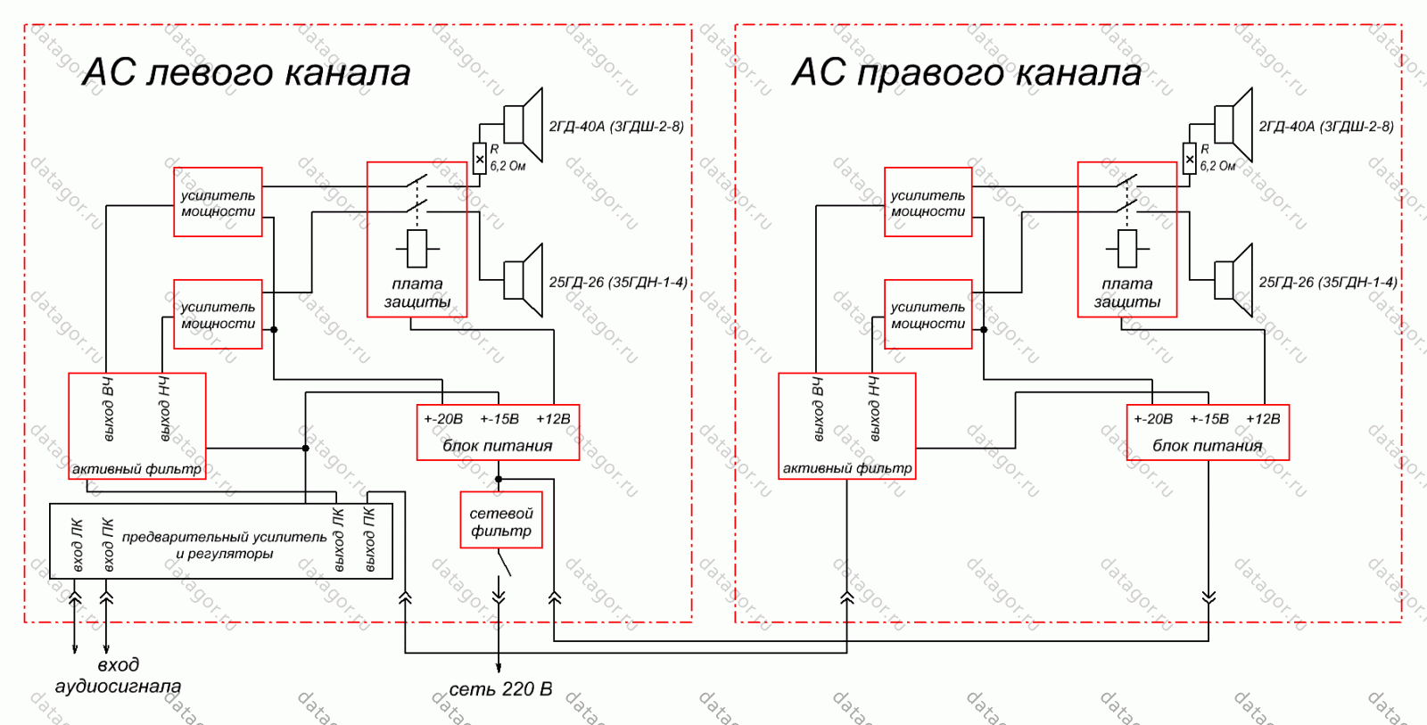

Функциональная схема активной части
Надеюсь схема вполне наглядна.

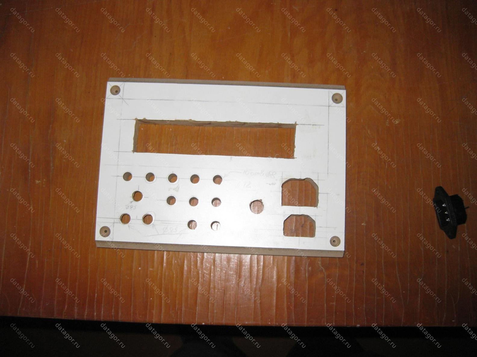

Задние панели
«Фрезеровку» делал перьевыми свёрлами подходящего диаметра. На панели главной колонки размещён второй сетевой разъём «мама» - это розетка для колонки правого канала, она ведь тоже с усилителем внутри. Третий разъём RCA — это выход с предварительного усилителя на вторую колонку. Радиаторы от магнитофонов "Комета-225", пришлось немного укоротить.
Передние панели

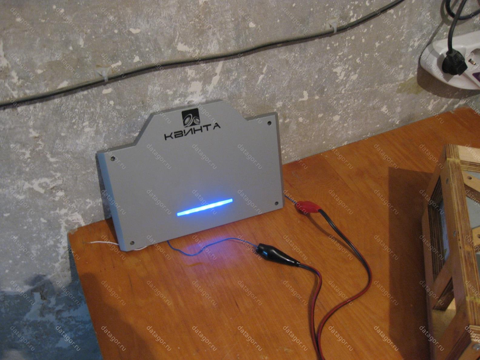

В прямоугольные прорези сетевых индикаторов вставлены кусочки оргстекла — рассеиватели света. За ними располагается плата-полоска с чередующимися красными и синими светодиодами, которые управляются от платы защиты. Таким образом в момент включения колонок полоска сначала секунду-две светится красным (задержка подключения динамиков) и, если всё в порядке с постоянным напряжением на выходе усилителей, то реле подключает динамики и полоска меняет цвет с красного на синий.
Это также индикация аварии во время работы.
Панели сначала покрасил аэрозольной «серебрянкой», затем распечатал надписи на прозрачной самоклеющейся плёнке для принтеров. Наклеил цельным куском на панель поверх краски. Плёнка немного не доходит до краёв панели, сверху прошёлся бесцветным аэрозольным лаком, защитив надписи от истирания и плёнку от отклеивания.
Логотип мне придумала и нарисовала сестрёнка.

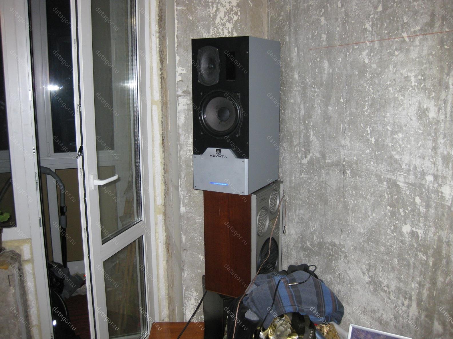

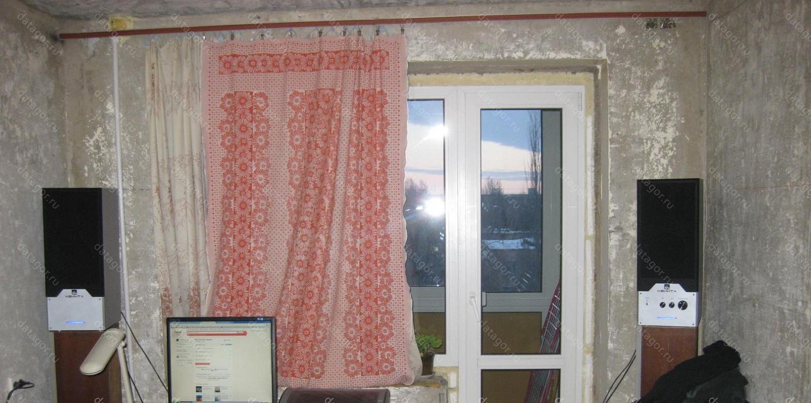

Запуск. Прослушивания. Сравнения. Радости. Впечатления
Ну, в общем что сказать? Результат реально достойный, сделал эти АС уже 1,5 года назад, но до сих пор отойти не могу, уехали они к другу, а я всё никак не соберу себе такие-же.
Себе решил, правда, сделать двухполосный усилитель отдельным блоком и не на микросхемах. Может быть даже лучше всё сделать отдельными блоками для универсальности: предварительный усилитель, перенастраиваемый кроссовер, усилители мощности, т. к. би-ампинг реально порадовал и можно будет поиграться с разными вариантами колонок даже.
Нет нет, конечно это не что-то лучшее в мире, но правда нестыдно и несамонадеянно называть результат "хорошим звуком". Эти колонки звучат лучше, чем те, что я описывал в статье про "новое рождение 50АС-106".
В басовом диапазоне меня и озадачило и порадовало, что теперь не нужно строить «шкафы» весом в «тонну». Но шипы всё-таки нужны.

Ящик я нарисовал в программе для трёхмерного моделирования - Google SketchUp. У меня старенькая 6-я версия, но на официальном сайте по-прежнему есть бесплатные, уже более новые версии.
В модели можно осмотреть ящик со всех сторон и изнутри, узнать все точные размеры и деталировку. Пользоваться подобными программами гораздо продуктивнее, чем пытаться изобразить всё в подробностях обычными методами (чертежи видов, изометрия).
Здесь забирайте Google SketchUp.
