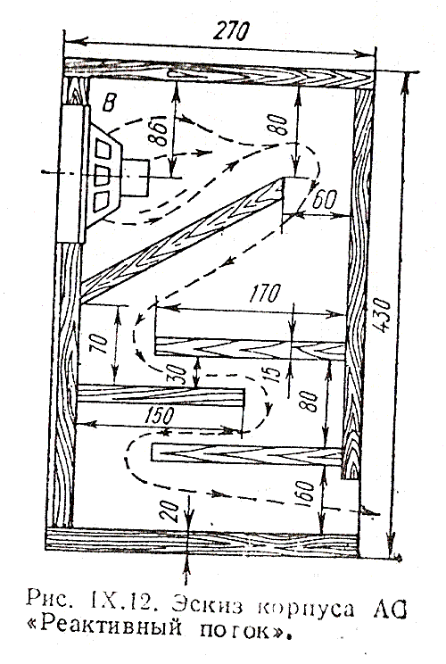

Идея вторая, японская
Вторым прототипом послужило акустическое оформление в виде лабиринта. Когда то такую колонку разработала японская фирма Akai. Чертежи были найдены в одном из старых справочников Радиолюбителя 1980 года издания. Как выяснилось позднее у Юрия (Yooree) сохранился наш советский аналог японского протопипа акустическая система «6АС-508 Лабиринт», выпускавшаяся в начале 80-х на Бердском радиозаводе. Юра по многочисленным просьбам разобрал эту колонку и снял все габаритные размеры. Они оказались практически один в один с японским оригиналом.
Бас эта колонка, по словам Юрия, выдавала очень хороший, даже с далеко не лучшим динамиком 10ГД-34 в качестве низкочастотника.
Я измерил параметры ТС микролабовского динамика и оказалось, что они очень близки к таковым у 10ГД34.
Зачем изобретать велосипед? Засунем Микролабы в лабиринт!
Размеры АС приведены на рисунке. ширина передней панели 230 мм как и у оригинальных Микролабов.
