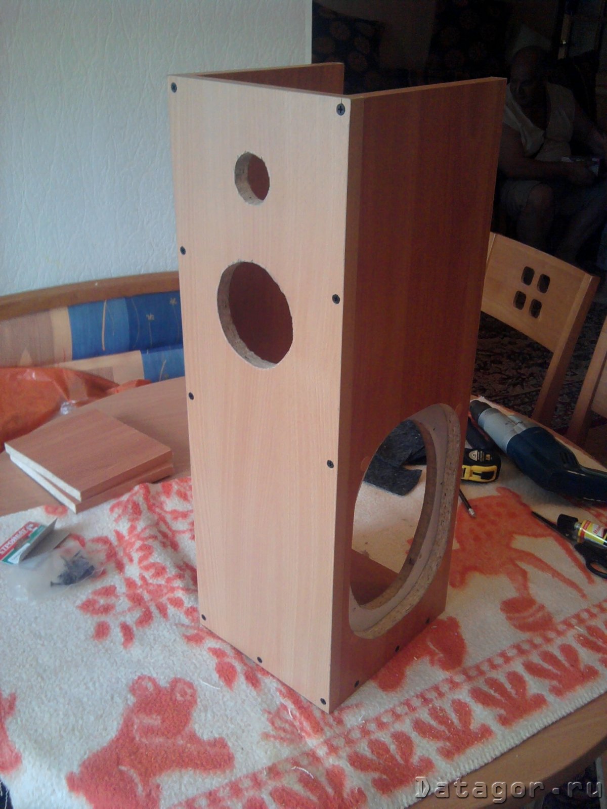

Было решено однозначно строить ЗЯ не менее 20 литров и использовать фильтр для подключения динамиков, который остался после разборки АС от музыкального центра см. ниже. В строительном супермаркете были куплены готовые панели ДСП 20х20х60 см. Внешнюю отделку делать не собирался, поэтому максимально аккуратно подошел к процессу выпиливания и сверления. Соединение производил шурупами 35 мм.
У динамиков HERTZ были удалены среднечастотники с пищалками и отверстие аккуратно заклеено черной глянцевой бумагой. Колонки SVEN полностью разобраны, вырезана задняя стенка со всеми электрическими цепями и блок управления. Схема с боковым расположением НЧ-излучателя была выбрана, как мне показалось, оптимально, что бы добиться более правильного направления звучания, дабы получить эффект сабвуфера.

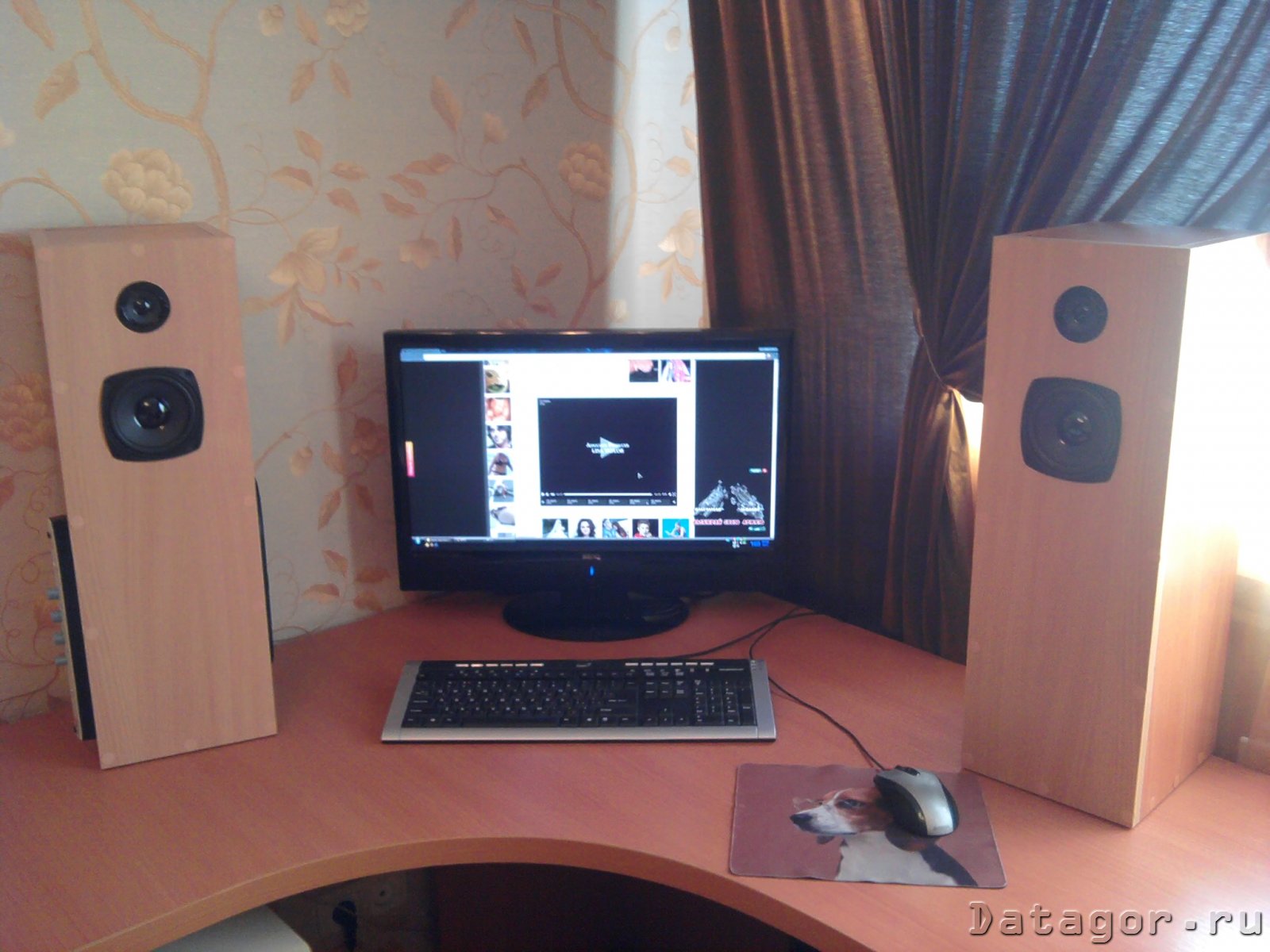

Вот как это выглядит на месте

Теперь о звуке
Было желание ранее прикупить систему 2.1, но после постройки идея сразу отпала. Результат превзошел все мои ожидания. Ушла вся "резь" в ВЧ звене, появился мягкий чистый звук, середина ярко выражена, но не портит, а вливается в общую картину. НЧ звено просто выше всяких похвал: бархатистый глубокий бас, без малейшего намека на бубнение. Отлично отыгрывает как электронную музыку так любые направления рока и метала. При таком расположении АС на рабочем месте и боковом расположении НЧ-динамиков получается как бы эффект отражения от монитора, и ощущение, что находишься внутри басовой составляющей.
В общем результатом больше чем доволен.
