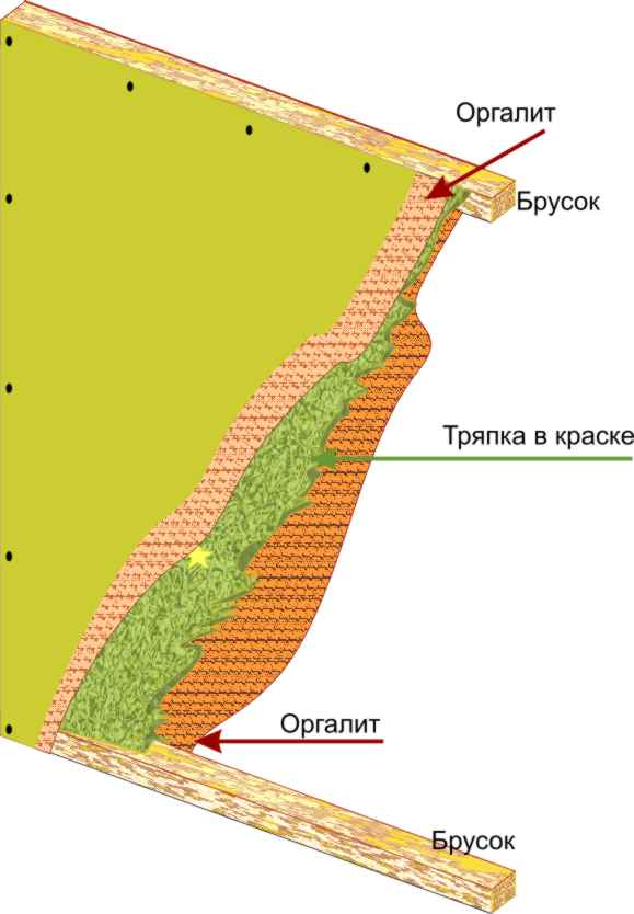

Остальные стенки собирал из оргалита (плотный картон ~ 3 мм толщиной) и брусков, всё соединено гвоздями.
Технология изготовления стенок. К прямоугольнику из оргалита по периметру прибиваются брусочки одинакового сечения. В середину по диагонали прибивают бруски для увеличения жёсткости. Военные тряпки освобождаются от пуговиц, звездочек и всего, что может греметь внутри колонок. Тряпки помещают в нитрокраску до полной их пропитки. Пропитанными тряпками заполняют пространство между брусками, в углах желательно поплотнее. Сверху накладывают соответствующий прямоугольник оргалита и прибивают гвоздями.
Полученный параллелепипед "нитро-папье-маше" необходимо повращать и энергично встряхнуть, чтобы краска равномерно распределилась во все трещинки между брусками и оргалитом. В промежутках скомканной материи достаточно воздуха для засыхания нитрокраски. Через пару дней картонные стенки невозможно продавить и при простукивании они отзываются приятным глухим звуком. Такая вот панкуха.
