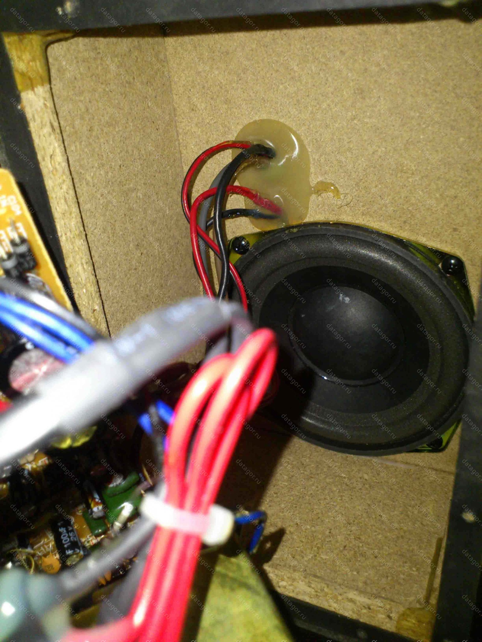

Пришло время интегрировать плату в корпус сабвуфера. После нескольких попыток найти свободное место, я пришёл к выводу, что придётся переместить трансформатор питания с крышки внутрь корпуса.
Новая печатная плата заняла место на крышке корпуса, а с другой стороны крышки разместились клеммы для подключения дополнительных колонок. Также пришлось сменить стандартный входной RCA разъём с 2 на 6 каналов.
Все мельчайшие щели я загерметизировал чёрным термоклеем, как того требуют законы акустики. Малейшее лишнее отверстие, и басы «облагораживаются» звуками «похрипывания, посвистывания, попёрдывания».
Собрал, включил, послушал. Пока без регулировки громкости, но работает.
С задачей № 1 справился. Фу-у-ух!
