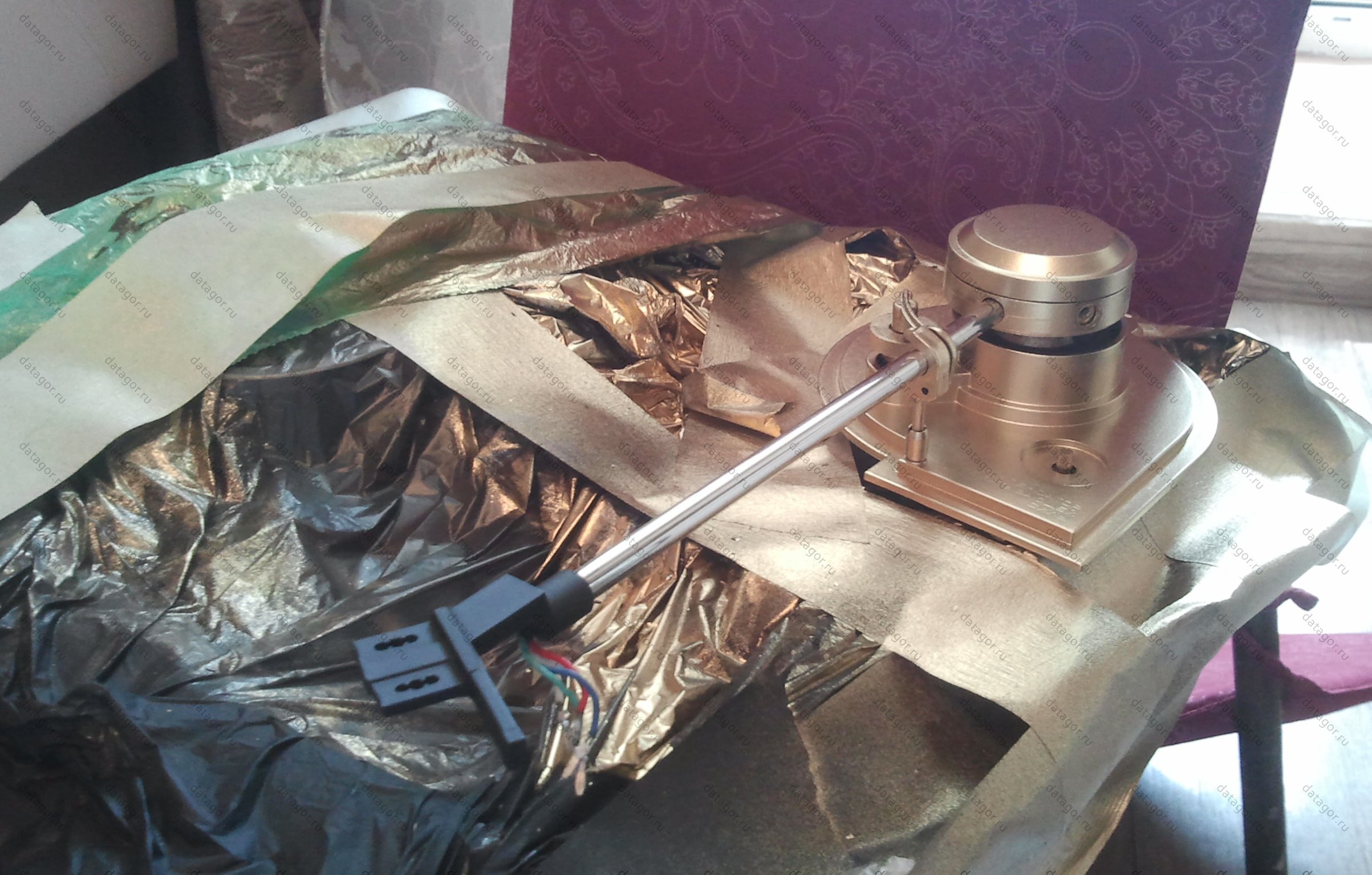

После высыхания грунтовки положил 3 слоя золотой краски. Это буду не я, если покрашу не в золото. lol Идея гармонии с моим усилителем «Brass» добавляла уверенности в выбранном цвете.
Дно и держатель звукоснимателя покрасил чёрной матовой краской.
Трубку тонарма зачистил от ржавчины и заполировал до блеска машинкой для обработки ногтей. Ох и полезная же это штука для радиолюбителя! Жена об этом не знает. lol

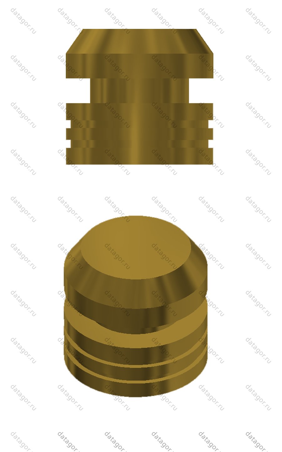

Поддавшись модным аудиофильским тенденциям, взял кусок дюрали, набросал 3D эскиз и выточил на токарном станке прижим, так же именуемый забугорным словом «клэмп».
Заполировал его и покрасил в тот же золотой цвет.
Звучание, с клэмпом или без, не отличается, что бы не твердили прожженные аудиофилы. Кто-то скажет, что у меня самопальный и поэтому я не слышу разницы. Тестировались клэмпы (самодельный и покупной от знакомого) на двух аппаратах — моём и «Pioneer PL-30L». Мы так и не смогли уловить те тонкие отличия, о которых распинаются «золотоухие».
Вывод — красивая безделушка, добавляющая нагрузки на движок. Пусть будет.
