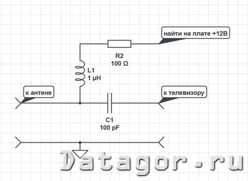

Всем привет, очень редко пишу, но вот решился. Решил я описать свой опыт, может кому пригодится.
Многие еще используют "польские антены". Так вот, у них внутри установлен усилитель и питается он от внешнего блока питания.
Эти БП очень непрактичны, греются, постоянно выскакивают из розетки, да и лишние провода мешают.
После выхода из строя блока питания я решил его не покупать, а подать питание от самого телевизора.
Ничего нового не выдумывал, а использовал схему, которая была в разъеме, только добавил один резистор для того чтобы если вдруг подключите иную антенну не вышел из строя телевизор.
Номинал резистора выбирал из подручных, на сколько мне известно на самой плате усилителя установлен по питанию еще один резистор сопротивлением около 2-3 кОм.
Напряжения питания нужно найти на плате ТВ с любого доступного электролитического конденсатора на котором +12В.
Всю схему можно легко разместить даже в ВЧ коробке селектора каналов, дроссель луче вынести наружу. Если же антенный вход припаян к плате, то всё даже проще.
