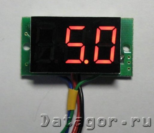

На поверку модуль оказался не так уж и плох. Выпаял индикатор, срисовал схему (нумерация деталей показана условно):
К сожалению, чип остался неопознанным - маркировка отсутствует. Возможно, это какой-то микроконтроллер. Номинал конденсатора С3 неизвестен, выпаивать мерять не стал. С2 - предположительно 0.1мк, тоже не выпаивал.
Обработать напильником по месту...
А теперь о доработках, которые необходимы, чтоб довести этот "показиметр" до ума.
1. Чтобы он начал измерять напряжение менее 3 Вольт, нужно выпаять резистор-перемычку R1 и на ее правую (по схеме) контактную площадку подать напряжение 5-12В с внешнего источника (выше можно, но нежелательно - стабилизатор DA1 сильно греется). Минус внешнего источника подать на общий провод схемы. Измеряемое напряжение подавать на штатный провод (который был изначально припаян китайцами).
2. После доработки по п.1 диапазон измеряемого напряжения увеличивается до 99.9В (ранее он был ограничен максимальным входным напряжением стабилизатора DA1 - 30В). Коэффициент деления входного делителя около 33, что дает нам максимально 3 вольта на входе DD1 при 99,9В на входе делителя. Я подавал максимум 56В - больше у меня нету, ничего не сгорело :-), но и погрешность возросла.
3. Если пересчитать делитель, то "показиметр" можно использовать не только как вольтметр - например, можно сделать индикацию тока, температуры и т.п.
4. Чтобы переместить или совсем выключить точку, нужно выпаять ЧИП-резистор R13 10кОм, который находится рядом с транзистором и вместо него запаять обычный резистор 10кОм 0.125Вт между дальней от подстроечного ЧИП-резистора контактной площадкой и соответствующим управляющим сегментным выводом DD1 - 8, 9 или 10.
Штатно точка засвечивается на средней цифре и база транзистора VT1 соответственно через ЧИП 10кОм подключена к выв. 9 DD1.
Ток, потребляемый вольтметром, составил около 15мА и менялся в зависимости от количества засвеченных сегментов.
После описанной переделки весь этот ток будет потребляться от внешнего источника питания, не нагружая измеряемую цепь.
И в заключении еще несколько фото вольтметра.
Заводское состояние
С выпаяным индикатором, вид спереди
С выпаяным индикатором, вид сзади
Индикатор тонирован автомобильной тонировочной пленкой (20%) для уменьшения яркости и улучшения видимости индикатора на свету.
Очень рекомендую его затонировать. Обрезков тонировочной пленки вам с удовольствием дадут бесплатно в любом автосервисе, занимающемся тонировкой.
Также в Интернете встречаются иные модификации этого модуля, но суть переделок от этого не меняется - если Вам попался не такой модуль, просто скорректируйте схему по плате, выпаяв индикатор или прозвонив цепи тестером и вперед!
Enjoy!
