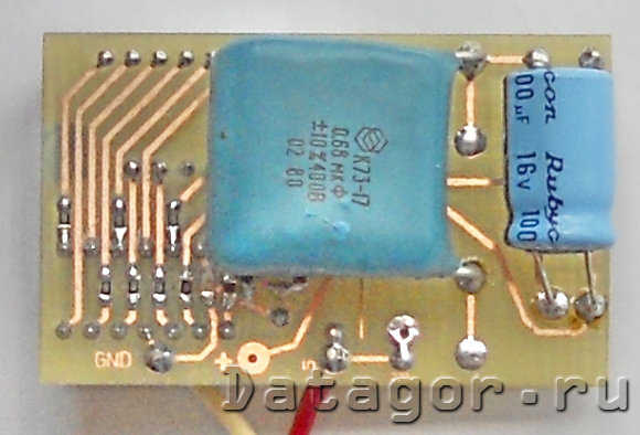

Конструкция и детали
Вариант с питанием от измеряемой сети 220 В. Предусмотрен простейший блок питания 5 Вольт, эта часть обведена бледно зелёной линией на схеме. Такой модуль используется при непосредственном питании от измеряемой сети. В этом режиме нижняя граница измеряемого напряжения будет составлять около 150 Вольт.
Вариант с доп. питанием + 7…15 В. Пределы измерения 0 – 250 Вольт.
Вольтметр собран на плате из одностороннего фольгированного стеклотекстолита. Индикатор применён с общим катодом.
Резисторы R6 и R7 могут иметь величину 47 – 100 ком. Их необходимо подобрать с одинаковыми номиналами или взять с 1% допуском. От их равенства номиналов зависит линейность показаний в верхней части шкалы.
Номинал резисторов R8 – R12 выбирается в зависимости от требуемой яркости свечения и светоотдачи индикатора. При этом возможно придётся увеличить ёмкость конденсатора C1 для получения большего значения тока для питания индикатора.
При использовании индикатора с малой светоотдачей желательно вместо микросхемы U1 (78L05) применить более мощную 7805 для того чтобы избежать перегрева.
