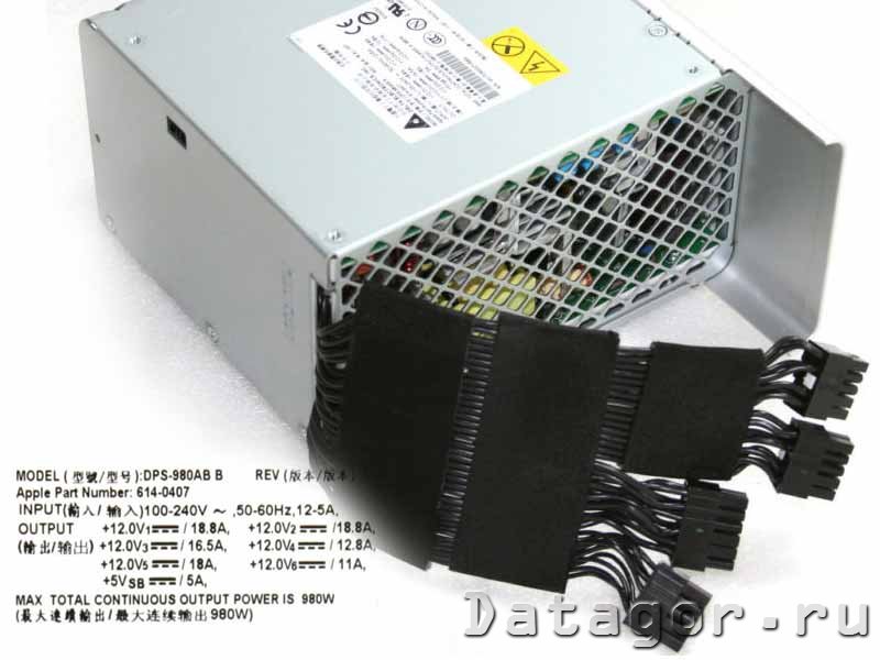

Принес тут мне один хороший человек в ремонт блок питания. От компьютера APPLE MAC PRO.
Со слов моего приятеля, проблема в том, что источник не выдаёт +5 Вольт. Он каким-то образом при подключении CD-драйва умудрился закоротить питание. Ну, думаю, разберусь, хотя я раньше никогда с Mac Pro дела на имел.
Забегая вперёд, скажу, что блок питания был не причём, поскольку... он и не должен был выдавать такое напряжение - в нем есть только +5В для дежурного режима и +12в для рабочего. И всё!
Дело в том, что блок питания APPLE MAC PRO совсем не похож на блок питания для PC. Он состоит из двух половинок - верхняя - входные фильтры, PFC(?) и источник +5V для дежурного режима, а нижняя - источник питания +12V приличной мощности! Производитель БПDELTA, марка DPS-980AP
