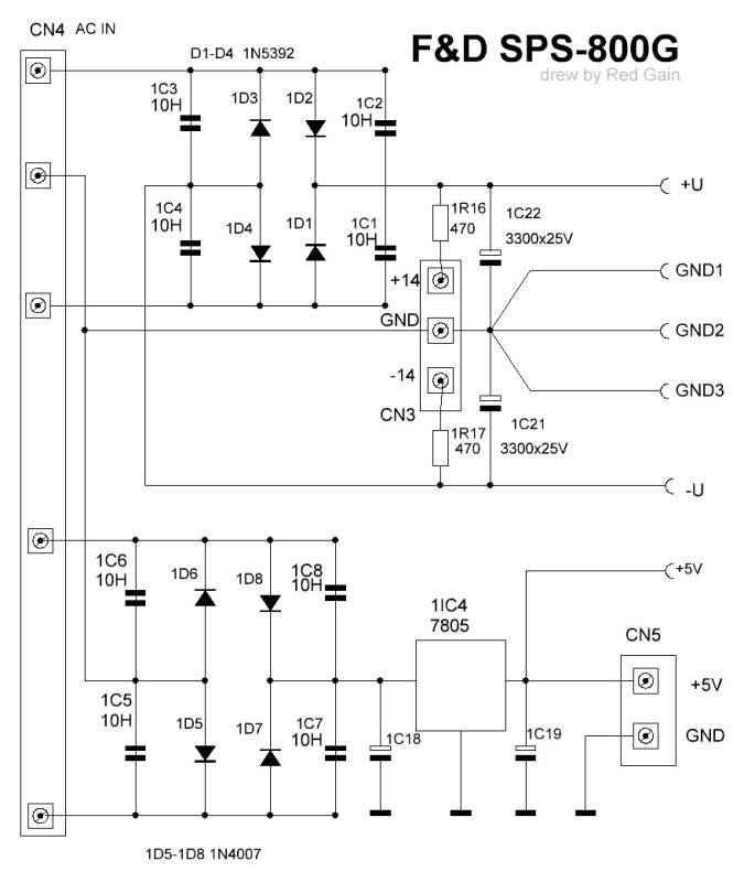

В последнее время я заитересовался музыкальными записями сжатыми кодеками без потери качества. Так как ничего в нашей жизни нет идеального и качество все равно где-то теряется, я решил хоть немного его улучшить модернизировав купленую полгода назад акустику. Схем на сие чудо я не нашел и потому пришлось вскрывать аппарат и рисовать все самому.

Сабвуфер закрытого типа, выполнен из дсп. Открутив на задней стенке металическую пластину, я обнаружил закрепленую на ней плату с выпрямителями и оконечными усилителями. На днище корпуса установлен трансформатор и пучок проводов уходит в сторону лицевой панели.
Тут я немного забегу вперед представив блок-схему которую рисовал в самом конце своих исследований.
1. Блок-схема
Как Вы можете заметить (я это заметил только что :) вход усилителя разрывается входным гнездом AUX_IN потом идет предусилитель и гнездо для наушников и это значит что «ящик» с мощностью 38 Ватт весящий чуть более 6 кг. Вы можете использовать в качестве «портативного» хедампа (усилителя для наушников :).
2. Плата УНЧ
На плате со стороны дорожек я красной точкой пометил «землю» чтобы можно было увидеть как производитель сделал разводку этой немаловажной части схемы. В целом «земля» разведена нормально, что Вы можете посмотреть на принципиальной схеме.
