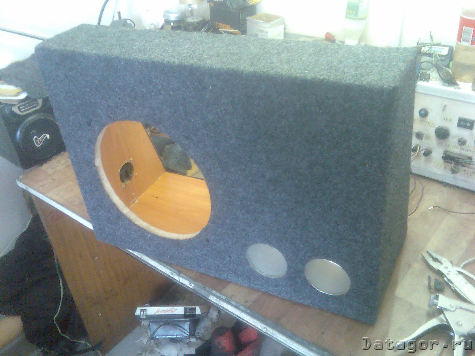

Начало обклеивания карпетом, кстати понравилось работать с данным материалом, клеится хорошо да и тянется немного.
И собственно готовый вариант. Кстати решётка динамика сделана из подставки для гриля в микроволновке (еле отвоевал у жены wink ).
Звучит саб отлично:
хороший ровный бас без хрипоты, даже на большой громкости. Нет хрюканья, которое я иногда замечал у фазоинверторных конструкций АС.
P.S. Извините за качество фотографий, снимал телефоном.
