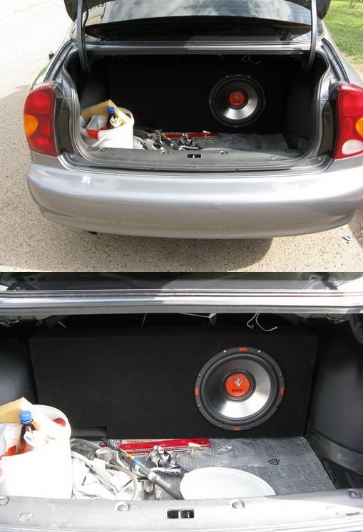

И в заключение обтягиваю корпус чёрным карпетом за 220р. И всё! Сабвуфер полностью готов!
Делаю последние замеры с помощью мультиметра, резистора на 5 Ом и генератора. Все параметры ввожу в Excel, и вот он – результат проделанной работы. Из рисунка видно, что первый горб ниже второго, а это значит, что фазоинвертор настроен правильно. Хотя в идеале нужно стремиться к одинаковой высоте обоих горбов.
А теперь монтаж и испытание, всё это дело цепляю к усилителю “CALCELL” POP80.4 в мост(160Вт). И вот он – результат! Супер БАС!!! Звучит напористо и мягко, я думаю, за счёт настройки фазоинвертора на частоту 29 Гц. Проверял в тестовом режиме – на частоте 30-35Гц чувствуется максимальное давление, даже слышно, как при разговоре искажается голос. На удивление 25 Гц слышно прекрасно!
Оговорюсь сразу, этот саб не для любителей мидбаса, т.к на частотах свыше 45Гц слышно только гремение салона. В общем, сабвуфер получился на славу!
