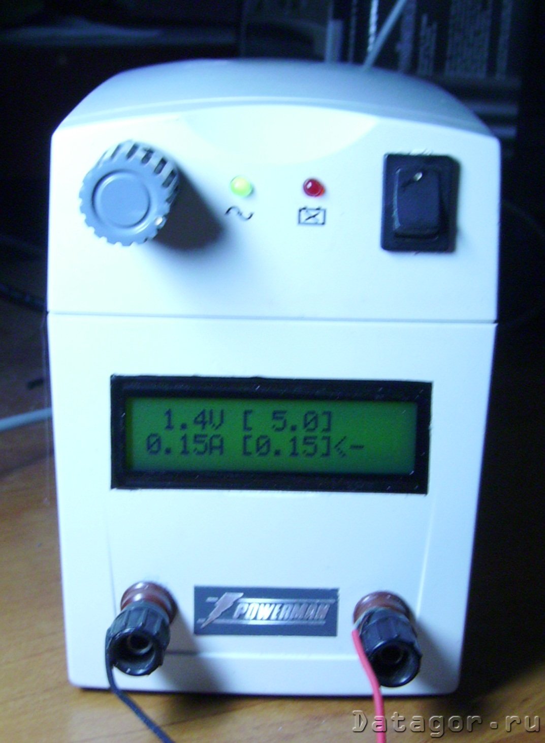

Корпус УПС очень хорошо подходит для переделки. Прочный, пластик, внутренние усилительные ребра. Да и размер подходящий. Вместо задней панели с силовыми разъемами я вырезал аналогичный по цвету и форме кусок ровного пластика от лотка струйного принтера. К нему прикрутил радиатор от старого Атлона. К радиатору через изолирующую термоподложку прикрепил выходной транзистор, диодный мост и датчик температуры. Два слова о том как определять обмотки в трансформаторе: самые толстые три провода — это вторичная силовая обмотка. От нее у меня питается силовая часть. Бывает еще и вторая слаботочная вторичная обмотка для питания внутренней схемы УПС. Она определяется так — это два тонких провода одинакового (у меня были оранжевые) цвета. У меня от нее запитана схема управления, микроконтроллер, подсветка экрана и вентилятор. Остальные относительно тонкие провода — это первичная обмотка с большим количеством отводов. С их помощью можно подобрать подходящее выходное напряжение силовой обмотки при приемлемом токе холостого хода.
В результате удаления силовых разъемов, между задней стенкой и трансформатором освободилось место, в которое поместились конденсаторы фильтра. В лицевой панели разметил и вырезал отверстия для экрана и выходных разъемов. В крышке корпуса размещены плата управления, энкодер, выключатель питания и плата RS232-интерфейса. В передней части корпуса оставлено свободное место для дальнейшего усиления блока (можно будет поставить второй трансформатор).

Рис.3. Передняя панель.
