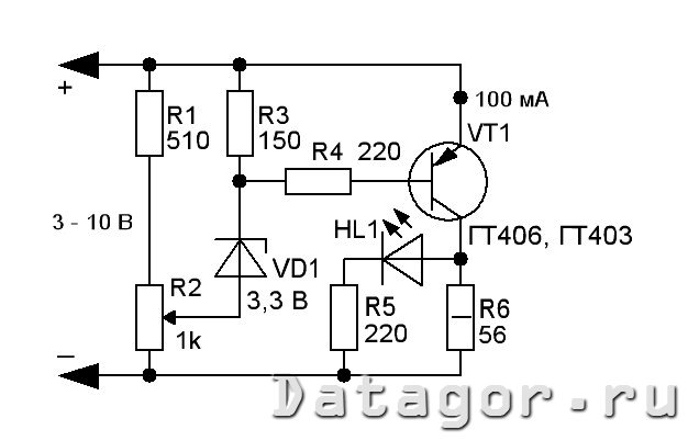

При эксплуатации никель-кадмиевых аккумуляторов перед тем как ставить их на зарядку, их надо разрядить до напряжения 0,8 – 1 В на элемент [1]. Сначала пошел простым методом – нагружал лампой накаливания или одноваттным резистором, но были случаи, когда забывал про аккумулятор и он разряжался до нуля.
Было изготовлено простое устройство для разрядки никель-кадмиевых аккумуляторных батарей.
Ток разрядки задается сопротивлением резистора R6, и для батареи напряжением 3,7 В и емкостью 700 мА•час это примерно 70 мА. Порог напряжения, до которого разрядится батарея, устанавливается резистором R2. Процесс разрядки индицирует светодиод HL1. При достижении указанного напряжения транзистор VT1 закрывается, уменьшая ток разрядки до 3 – 5 мА при этом гаснет светодиод HL1. Чтобы выставить порог необходимо подключить устройство к блоку питания и движком резистора R2 подобрать такое положения, при котором гаснет светодиод HL1.
Транзистор VT1 – маломощный, германиевый, стабилитрон VD1 на напряжение стабилизации 2 – 3,3 В, например КС130, КС133, КС433.
Вариант низковольтный
Разряжать изготовленным устройством один – два никель-кадмиевых аккумулятора трудно, так как сложно найти стабилитрон на напряжение стабилизации 2 В, при этом индикация отсутствует, так как большинство типов светодиодов начинают светить с 2,5 – 3 В.
Для этого варианта было изготовлено устройство на основе повышающего преобразователя напряжения (Рис. 2), нагрузкой которого служат два ярких белых светодиода HL1 и HL2.
Преобразователь работает от 3 до 1,8 В, при этом потребляет 150 мА. Ниже 1,8 В (по 0,9 В на каждый аккумулятор) генерация срывается, ток снижается до 10 – 15 мА и зависит от сопротивления резистора R1, светодиоды HL1 и HL2 гаснут, ну вот и все, можно ставить аккумуляторы на зарядку.
Если нужно разряжать один аккумулятор, то диод VD1 следует применить германиевый, например Д9, Д18.
Транзистор VT1 – кремневый, с напряжением насыщения коллектор – эмиттер 0,5 – 0,8 В и с постоянным током коллектора не менее 1 А, например КТ815, КТ817, КТ630, КТ831.
Трансформатор Т1 намотан на ферритовом кольце с внешним диаметром 10 мм проницаемостью 1000 – 2000, содержит две обмотки – 30 витков в цепи базы и 50 витков в цепи коллектора, проводом диаметром 0,15 мм. Если при первом включении преобразователь не заработал – необходимо поменять местами выводы одной из обмоток трансформатора Т1.
