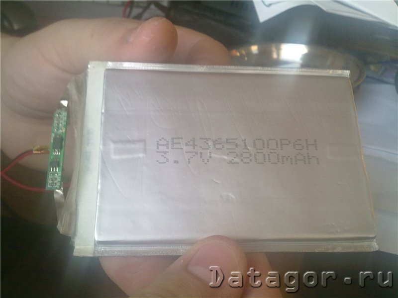

Вскрытие
Вскрытие показало, что причиной тому является издохший Li-Ion аккумулятор. Изъяв труп я был сильно огорчен, ибо форма такого аккумулятора была крайне редка - он был тонкий и широкий.
Я думаю многие из вас сталкивались с подобными проблемами и у других типов устройств, ибо практически у каждого устройства они имеют уникальную форму. А если аккум не съемный, как во многих мобильных телефонах, фотоаппаратах, то поиск такого аккумулятора, скорее всего, приведет в тупик.

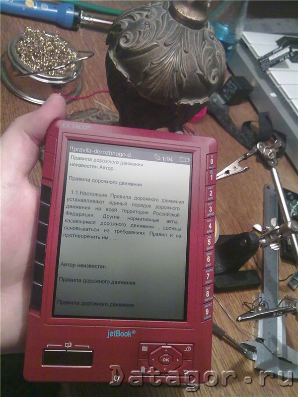

Мы имели две половинки и кучу потрошков этой чудной книжки, в которую необходимо было вживить батарейные отсеки на 4 АА аккумулятора.
Имеющиеся батарейные отсеки очень неплохо влазили в габариты штатного аккумулятора, только естественно с выступом вверх. Но после экспериментов отсеки, купленные в магазине, потрескались и стали крайне ненадежными. Немного пошарившись по комнате обнаружил пульт ДУ от машинки (хорошая игрушка была, но книжка нужнее). Отсеки там были идеальны, и даже с собственной крышкой. Немного разобрал пультик, откусил лишнее и получил шикарный закрытый батарейный отсек.
Осталось решить проблему с габаритами... Для этого в крышке корпуса надо было изготовить отверстие по размеру. Поковырявшись с штангеном и канцелярским ножом получил нужное отверстие. Будьте аккуратнее с резкой, дабы не повторить моих ошибок, которые видны на фото.
Ну теперь осталось дело за малым. Прикинуть на какой высоте в корпусе должен находиться отсек и вклеить его в заднюю крышку. Для этой работы я использовал двухкомпонентный прозрачный клей Poxipol - отличная штука под названием "Холодная сварка". После окончания полимеризации (ок. 10 минут) я установил диод под батарейный отсек, проложил провода, так чтобы они не мешались (пришлось выкусить часть креплений штатного АКБ) и припаял разъем от штатного АКБ. Оголенные участки отсека, диод и контакты изолировал обыкновенным канцелярским скотчем (они в принципе ничего и не замыкают, а скотч довольно тонкий - это то, что нам тут нужно). После чего цепляем разъём к устройству, вставляем аккумуляторы, производим измерения, и финальное тестовое включение показывает, что все в порядке.
Что-ж, осталось только немного поморочившись с запрятыванием проводов собрать наше устройство и проверить все функции. Все работает. Подключение к компьютеру пока не проверял с аккумуляторами, но думаю с этим проблем никаких не будет.
