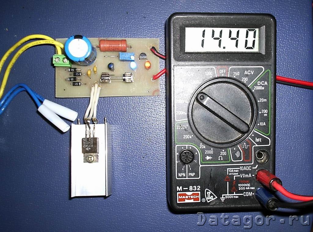

Трансформатор нашелся с вторичной обмоткой на 18 Вольт. Чтобы убедиться в его пригодности, было измерено напряжение под нагрузкой 300 мА, оно оказалось 16 Вольт. Это нормально, т.к. допустимо падение на 10% .
Резисторы применены в основном SMD, транзистор КТ503 можно заменить практически любым той же проводимости.
Для индикации я использовал сверхъяркие светодиоды неизвестной марки, поскольку они отлично светятся уже при токе 1 мА.
Можно ставить любые светодиоды, но придется подобрать резисторы R6, R9 для желаемой их яркости.
Настройка зарядного устройства
Без нагрузки подстройкой R5 убедиться, что напряжение на выходе плавно регулируется около значения в 14 Вольт. Подгонкой R7, R8 добиться зажигания D6 при напряжении 14…14,2 Вольт. На печатной плате предусмотрено место для подключения SMD резисторов параллельно R7, R8 для их подгонки. При указанных на схеме номиналах, подстройка не потребовалась.
Затем подстройкой R5 установить на выходе напряжение 14,4…14,5 Вольт. Подключить нагрузку, например, 20 Ом и убедиться, что ток в нагрузке примерно 300 мА. Закоротить ненадолго выход и убедиться, что оба диода гаснут, а предохранитель не перегорает.
Без нагрузки должны светиться оба светодиода, при подключении аккумулятора красный светодиод гаснет.
Если цепь заряда оборвана или аккумулятор заряжен полностью, красный светодиод не гаснет.
Подключить аккумулятор, убедиться, что красный светодиод гаснет и зарядка проходит нормально. При приближении к полной зарядке красный диод должен загореться. Проконтролировать напряжение на полностью заряженной батарее и, при необходимости, подкорректировать резистором R5 выходное напряжение. Если напряжение заметно отличается от нормы, батарея неисправна. Надо проконтролировать состояние всех элементов батареи и заменить неисправный.
Выбор радиатора
Размеры теплоотвода зависят от разницы между входным и выходным напряжением и тока стабилизации, поэтому желательно не завышать напряжение вторичной обмотки трансформатора, излишнее напряжение приводит к перегреву. На фото показан настроечный радиатор, он будет заменен на пластину «по месту».
Корпус не делался т. к. это проблема заказчика. При его изготовлении надо обеспечить хорошую вентиляцию.
