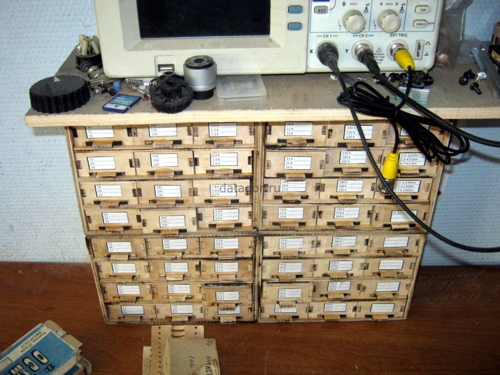

В общем, решил я воплотить свою давнишнюю мечту и наконец-то сделать себе каталожный ящик для резисторов. Когда я глядел на цены каталожных коробок из пластика у меня начинались приступы страшной болезни Амфибиоасфиксии. Или, попросту говоря, жаба душила.
А тут у меня в гараже без дела простаивал лазерный гравер, к которому я совсем недавно приобрёл новую довольно мощную лазерную головку, которая способна резать дерево толщиной до 10 мм, как уверял продавец.
Ну и заодно решил проверить его в серьезном деле, так как резать пришлось много.

Решил поискать готовые чертежи коробочек под раскрой фанеры лазером. В инете этого добра навалом, но того, что нужно сразу не нашел. Продолжая поиски, совершенно случайно наткнулся на сайт, где один добрый человек Джером Лири создал онлайн-сервис, который генерирует чертежи коробок исходя из заданных тобой размеров коробочки и толщины используемого материала. Большое спасибо доброму Джерому!
Там всё по английски, но просто и понятно. Задаём толщину материала, внешние размеры коробочки, добавляем если надо внутри перегородки и программа рисует чертеж развертки. Его можно сохранить себе в формате dxf. Этот формат является стандартом для всех программ, которые управляют станками ЧПУ. Остается только загрузить сгенерированные файлы в одну из них, и запустить станок в работу.
Стратегическое планирование под Е24
Для размещения резисторов из ряда «Е24» потребуется 24 отсека под резисторы омовых номиналов, еще 24 под номиналы десятков ом, 24 под сотни ом и так далее вплоть до сотен килоом. Резисторы номиналом менее 10 Ом и номиналом выше 1 мОм используются редко, поэтому я решил ограничиться кассетницей содержащей 48 коробочек в каждой из которых по 3 отсека. 8 коробочек в высоту как раз образуют 24 отсека для резисторов с одним множителем.
Маленькие коробочки я буду помещать в коробки побольше. В большой коробке они располагаются по 3 в ряд в 4 этажа. Потом 4 большие коробки скрепляются вместе в один блок.
Немного порисовав на бумаге, я определился с размерами и сделал себе нужные развертки под большие и маленькие коробки. Можно приступать к резке.

Я в этой программе открываю чертеж коробочки, задаю скорость передвижения лазера, его мощность, количество проходов. Там же можно отредактировать чертежи. Например, для ускорения работы я совместил на одном чертеже развертки двух маленьких коробочек, так чтобы за один проход формировались контуры сразу двух деталей. Это сокращает время изготовления и уменьшает расход материала.

Дальше пришлось совершить поход на строительный рынок и приобрести лист фанеры толщиной 5 мм и размером 1520×1520 мм. Обошелся он мне в 400 рублей. В два раза дешевле одной пластиковой каталожной коробочки на 12 отсеков.
Лист фанеры электролобзиком раскроил на заготовки размером чуть больше чем размеры разверток и дальше оставалось только подкладывать заготовки на стол лазерного гравера. На изготовление пары маленьких коробочек уходило порядка 20 минут.
Потом заготовки коробочек я склеил клеем ПВА, слегка обработал шкуркой и собрал всё в единый блок.
Осталось только достать все свои пакетики, коробочки, баночки и т. п. и разложить накопленные богатства по порядку. Это заняло время ничуть не меньше, чем изготовление собственно кассетницы.
Сейчас в планах сделать аналогичную кассетницу под резисторы большего размера — мощностью 1 и 2 Вт. Их у меня тоже много лежит по разным коробкам в ожидании упорядочивания.
