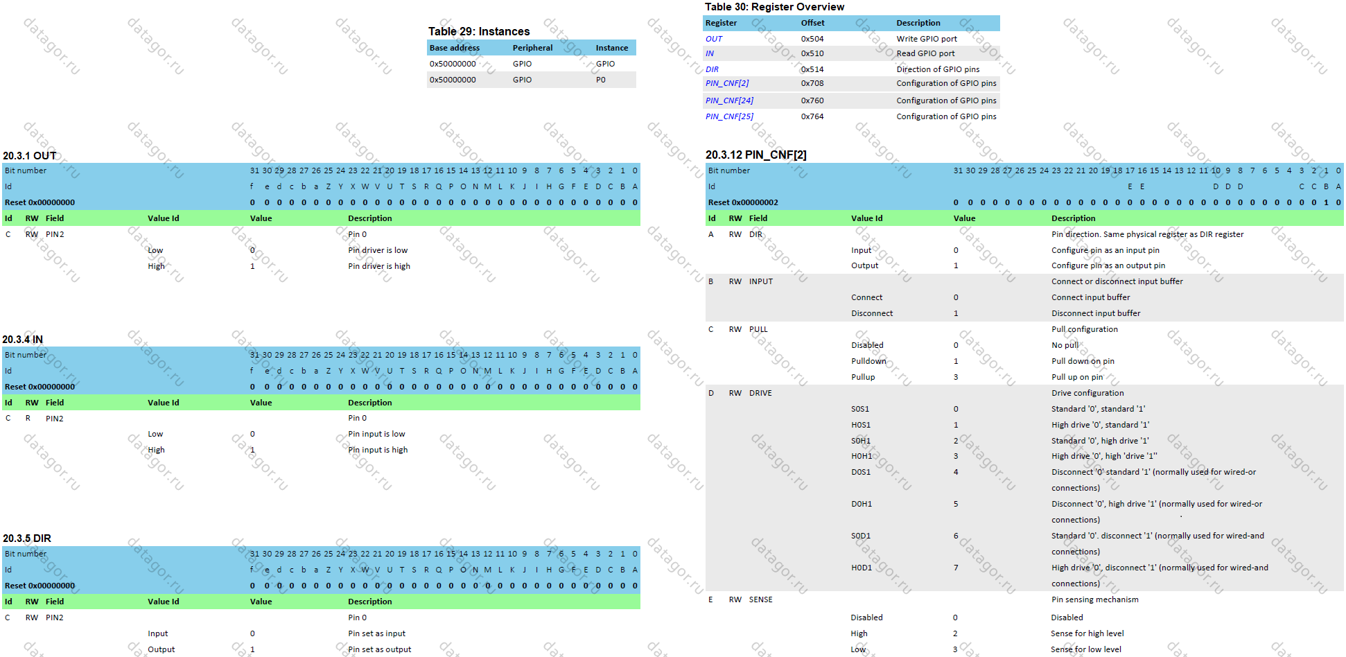

Порты ввода-вывода AVR-8
Описание работы портов ввода-вывода ATtiny85 и ATmega8 вы найдёте в Разделе «I/O Ports» (страница даташита 53 и 51, соответственно), информацию же о назначении регистров и их битов — в пункте «Register Description» того же раздела, а также в Таблице «Register Summary».
ATtiny85 в силу своих размеров располагает всего одним портом (порт B), в то время как для ATmega8 их предусмотрено три — порты B, C и D.
За работу порта отвечают три регистра: DDRx, PORTx и PINx, где х — B, C или D.
На Рисунке 3 приведены несколько изменённые и объединённые вместе выдержки из Таблиц «Register Summary» для порта В обоих МК.
Рисунок 3. Адреса и имена битов регистров порта ввода-вывода B МК ATtiny85 и ATmega8.
Обратите внимание, что:
1. Имена битов (PORTBn, DDBn и PINBn) заменены на однообразное РBn, где n — номер бита. Такая замена ничего не меняет в плане корректной записи в регистры и чтения из них, зато наглядно увязывает новые имена с распиновкой МК и втрое уменьшает количество макроопределений номеров битов.
2. Поскольку регистры обоих МК сведены в одну таблиц, информация по битам 6—7 действительна только для ATmega8.
Прежде, чем перейти к назначению регистров и битов порта, добавим макроопределения их имён и абсолютных адресов в шаблонный хидер-файл (attiny85.h или atmega8.h).
/* Адреса и номера битов регистров порта В */
PINB = 0×36
DDRB = 0×37
PORTB = 0×38
  PB7 = 7 /* только для ATmega8 */
  PB6 = 6 /* только для ATmega8 */
  PB5 = 5
  PB4 = 4
  PB3 = 3
  PB2 = 2
  PB1 = 1
  PB0 = 0
Теперь о том, как всё это работает.
а) Регистр DDRB определяет направление работы связанных с его битами выводов МК: если значение бита равно 1, то соответствующий вывод МК будет настроен как выход, в противном случае — как вход.
б) Регистр PORTB имеет двойное назначение:
• если вывод МК настроен как выход, то запись 1 или 0 в связанный с ним бит регистра PORTB обусловит логические 1 или 0, соответственно, на этом выводе.
• если вывод МК настроен как вход, то запись 1 в связанный с ним бит регистра PORTB повлечёт за собой подтяжку вывода к питанию через внутренний резистор сопротивлением около 50 кОм, а 0 — придаст входу состояние Hi-Z с высоким внутренним сопротивлением.
в) Регистр PINB хранит текущее состояние пинов РВn.
Ниже приведён пример кода настройки и записи/чтения для пина РВ0 (вывод 5 и 14 для ATtiny85 и ATmega8, соответственно) с применением макросов из macro.h.
/* Настроить пин PB0 как выход и
   установить в состояние 1 */
setBit DDRB, PB0
setBit PORTB, PB0
   установить в состояние 0 */
setBit DDRB, PB0
clearBit PORTB, PB0
/* Настроить пин PB0 как выход и установить
   в состояние, противоположное от текущего */
setBit DDRB, PB0
LDS r16, PORTB
LDI r17, (1 ≪ PB0)
EOR r16, r17
STS PORTB, r16
/* Настроить пин PB0 как вход с подтяжкой к питанию.
   Считать PINB в r16 и проверить состояние PB0.
   Если состояние — низкое, перейти к метке label */
clearBit DDRB, PB0
setBit PORTB, PB0
LDS r16, PINB
ANDI r16, (1 ≪ PB0)
CPI r16, (1 ≪ PB0)
BRNE label
/* Настроить пин PB0 как вход Hi-Z.
   Если состояние — высокое, перейти к метке label */
clearBit DDRB, PB0
clearBit PORTB, PB0
LDS r16, PINB
ANDI r16, (1 ≪ PB0)
CPI r16, (1 ≪ PB0)
BREQ label

Вся информация о модуле GPIO представлена в одноимённом разделе на странице 111 Product Specification.
Регистры порта ввода-вывода nRF52832, ответственные за настройку участвующих в проекте выводов, а также их расшифровка для вывода P0.02 (для остальных выводов всё — то же самое) представлены на Рисунке 10.
Рисунок 10. Некоторые регистры порта-ввода-вывода МК nRF52832.
Коротко о назначении регистров из Рисунка 10 и их битов.
1. Соответствующий бит регистра DIR определяет направление работы того или иного пина. В частности, запись 0/1 во второй или C-бит настраивает вывод P0.02 как вход/выход, соответственно.
2. Биты регистра OUT обуславливают состояние пина, настроенного как выход.
3. Регистр IN хранит текущее состояние выводов P0.01P0.31.
4. Биты регистра PIN_CNF[N] ответственны за следующие настройки пина N:
• 0-й (или А) бит DIR дублирует для отдельного пина функцию одноимённого регистра,
• 1-й (или B) бит INPUT отключает/подключает буфер для хранения текущего состояния пина, настроенного как вход,
• группа битов С (2—3) PULL позволяет подтянуть пин, настроенный как вход, к питанию или земле через внутренний резистор сопротивлением до 16 кОм,
• группа битов D (8—10) DRIVE определяют значение максимально возможного для данного пина тока,
• биты группы E (16—17) SENSE используется при реализации внешнего прерывания и определяют уровень сигнала на пине, настроенного как вход, при котором генерируется прерывание.
Внесём макроопределения вышеупомянутых регистров и битов из в nrf52832.h:
