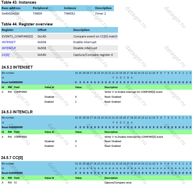

Система адресации регистров памяти данных nRF52832
Для nRF52832, аналогично с STM32F401, принята система адресации, согласно которой адрес регистра памяти данных складывается из двух составляющих: значения базового адреса модуля, к которому принадлежит регистр, и значения смещения, определённого для данного регистра.
На Рисунке 2 приведены выдержки из Таблиц 20, 30 и расшифровка назначения битов регистра PIN_CNF[0], ответственного за настройку пина P0.00 модуля GPIO (Раздел «GPIO» на странице 111 Product specification).
Рисунок 2. Система адресации регистров памяти данных МК nRF52832.
Как следует из рисунка, обращение к регистру PIN_CNF[0] осуществляется по адресу 0×50000000 + 0×700 = 0×50000700.
Оформим в хидер-файле nrf52832.h макроопределения представленных на Рисунке 2 регистров и битов модуля GPIO.
/* Адреса и номера битов регистров модуля GPIO */
GPIO = 0×50000000
  PIN_CNF_0 = 0×700
    DIR = 0
    INPUT = 1
    PULL = 2
Вы наверняка заметили, что за некоторые настройки отвечает не один бит, а их группа. Кроме того, для группы битов с одним назначением в документации nRF52832 приводится не комбинация 0 и 1 значений этих битов, как это принято для AVR-8 и STM32F401, а десятичное число, которое выражает указанную комбинацию. В частности, для битов группы PULL столбец «Value» нижней таблицы из Рисунка 2 предусматривает для варианта «Pullup» запись числа 3 (т.е. комбинации 11) в указанные биты.
Всё это ставит вас, как и в случае с STM32F401, перед выбором порядка записи макроопределений для группы битов:
• либо дать макроопределение каждому биту (например, PULL_1, PULL_0) и устанавливать/сбрасывать его в коде с помощью макросов setBit/clearBit, соответственно:
setBit (GPIO + PIN_CNF_0), PULL_1
setBit (GPIO + PIN_CNF_0), PULL_0
• либо, как мы и поступили выше, прописать макроопределение младшего бита группы и записывать в него число из столбца «Value»:
LDR r0, =(GPIO + PIN_CNF_0)
LDR r1, =(3 ≪ PULL)
STR r1, [r0]

Прерывания таймера nRF52832
Информация о таймерах nRF52832 и настройке их прерываний изложена в Разделе «TIMER — Timer/counter» на странице 234 Product specification.
Все пять таймеров этого МК могу генерировать от 4 до 6 прерываний по достижению счётчиком каждого из четырёх (или шести) заданных значений.
Выдержки из таблиц указанного выше раздела для таймера TIMER2 приведены на рисунке 23.
Рисунок 23. Регистры настройки прерываний таймера TIMER2 МК nRF52832.
Настройка одного из четырёх возможных для TIMER2 прерываний по совпадению осуществляется следующим образом:
1. В регистр CC[0] Записывается значение совпадения (например, 2500).
2. Прерывание локально разрешается посредством записи 1 в бит COMPARE0 регистра INTENSET. Запретить данное прерывание локально можно записав 1 в тот же бит регистра INTENCLR.
3. Через модуль NVIC обеспечивается глобальное разрешение прерывания.
Для корректной работы прерывания необходимо в обработчике прерывания сбрасывать флаг события EVENTS_COMPARE[0] записью нуля по соответствующему адресу.

main.S
main:
  /* Установить значение счётчика TIMER2,
     после которого генерируется прерывание */
  LDR r0, =(TIMER2 + TIM_CC_0)
  LDR r1, =2500
  STR r1, [r0]
  /* Разрешить прерывание по совпадению локально */
  setBit (TIMER2 + TIM_INTENSET), COMPARE_0
  /* Разрешить прерывание по совпадению глобально */
  setBit ISER0, TIMER2_INTERRUPT_BIT
main_loop:
  B main_loop
TIMER2_Handler:
  PUSH {LR}
  /* Сбросить флаг EVENTS_COMPARE_0 */
  LDR r0, =(TIMER2 + TIM_EVENTS_COMPARE_0)
  LDR r1, =0
  STR r1, [r0]
  POP {PC}
.end
