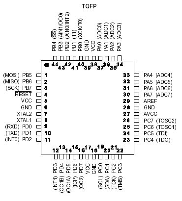

отличия ATMEGA16 от 8
• 16 Кбайт внутрисистемно программируемой Flash памяти (In-System Self-Programmable Flash)
• Интерфейс JTAG (совместимый с IEEE 1149.1)
Возможность сканирования периферии, соответствующая стандарту JTAG
Расширенная поддержка встроенной отладки
Программирование через JTAG интерфейс: Flash, EEPROM памяти, перемычек и битов блокировки
• Четыре канала PWM / ШИМ
• 8-канальный 10-разрядный аналого-цифровой преобразователь
8 несимметричных каналов
7 дифференциальных каналов (только в корпусе TQFP)
2 дифференциальных канала с программируемым усилением в 1, 10 или 200 крат (только в корпусе TQFP)
• Шесть режимов пониженного потребления: Idle, Power-save, Power-down, Standby, Extended Standby и снижения шумов ADC
• 32 программируемые линии ввода/вывода
• 40-выводной корпус PDIP и 44-выводной корпус TQFP

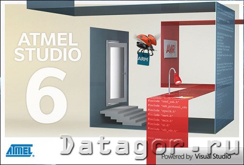

Чтобы создать проект, надо открыть программу, появиться такая заставка,
