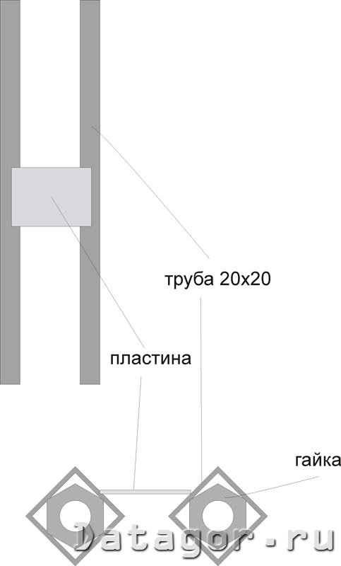

В моём варианте вместо штоков – труба 20×20. В неё также вваривается гайка, затем параллельно укладываются две трубы и посредине фиксируются (свариваются) пластиной.

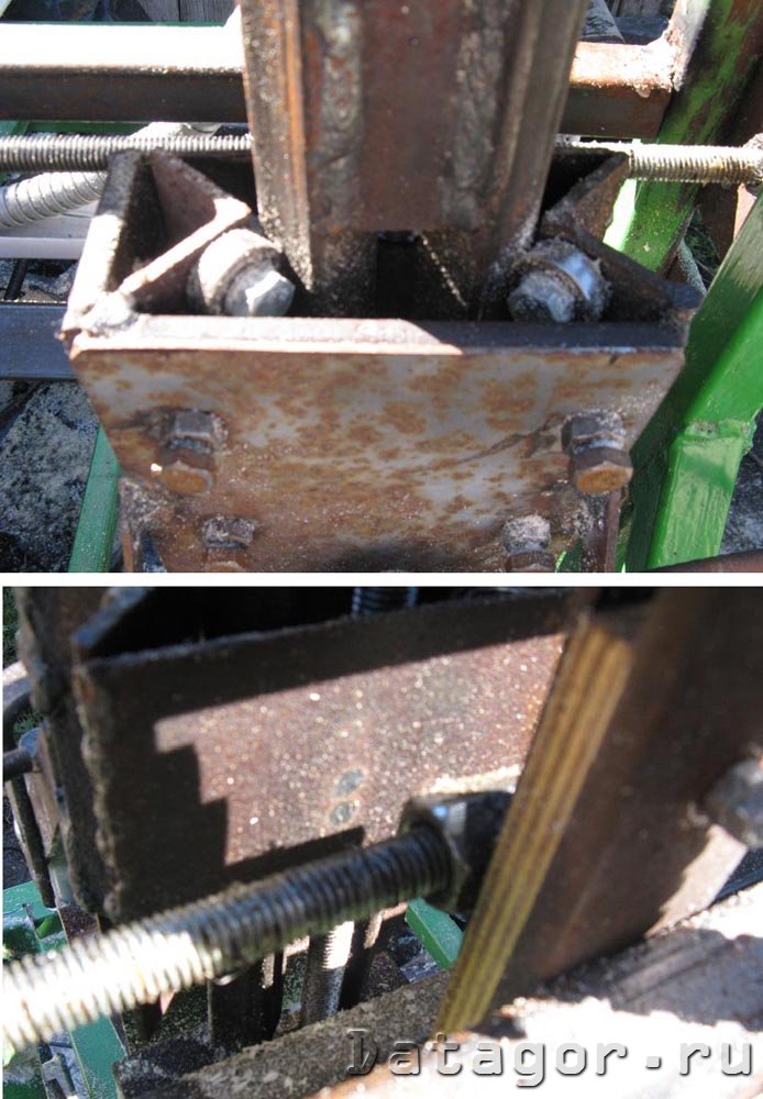

Также для исключения перекоса, стойки помимо самих направляющих оси Y дополнительно усилил приварено трубой. Ходовые гайки (в прошлом соединительные) по осям Y, Z приварил прямо к пластинам, а по оси Х закрепил через деревянный брусок. Это было необходимо для того чтобы приподнять гайку на уровень ходового винта.
И вот здесь я допустил грубую ошибку. Нужно было уже на этом этапе произвести регулировку станка, а я это сделал, когда станок был практически полностью собран. В итоге разница по высоте (направляющая Х) с одной стороны была 0,5 мм, с другой 1,5 мм.
Если 0,5 мм для обработки дерева было ещё допустимо, то 1,5 мм уже много. Хотя, читал, что у некоторых дешевых китайских станков близкого размера перекос иногда достигает 5 мм! И если всё делать правильно, то нужно было всего лишь открутить одну направляющую и напильником доработать отверстие на эти 1,5 мм чего в моём случае было невозможно сделать.
Если бы я снял направляющую, в этот же момент вся конструкция наклонилась, а весу там килограмм 15 и согнуло бы в бараний рог ходовой винт. Из положения вышел подкладыванием кусочков жести под трубы на которые крепится решетка стола с заготовкой. После того как устранил 1,5 мм перекоса, просто прикрутил эту трубу к станине саморезами.

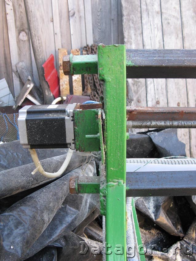

Двигатели крепил по всем трем осям одним способом.
Из листа 2 мм сделал крепление в форме буквы «П», двигатель прикрутил к креплению, а крепление в свою очередь к станку.

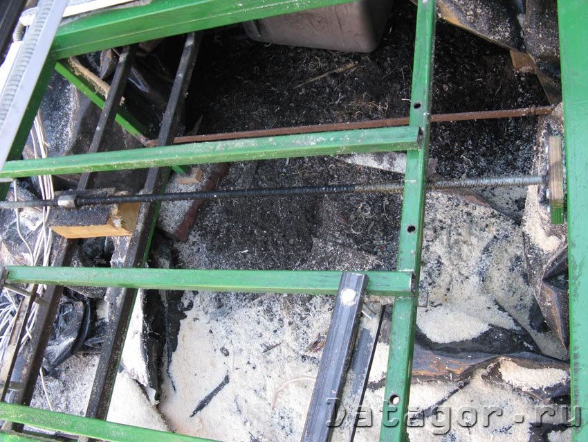

Ходовой винт, он же строительная шпилька, закрепил через подшипник специально только с одной стороны.
Пусть лучше будет небольшая расхлябанность, чем долбежка по валу двигателя, в случае установки шпильки на подшипники с двух сторон. А долбежка будет, потому как точно отцентрировать вал двигателя и шпильку очень проблематично. Ввиду отсутствия токарного станка крепления для подшипников сделал всё из той же, ставшей родной, фанеры.
В куске фанеры вырезал посадочное гнездо под подшипник, равное половине его ширины.
Просто и эффективно. Не знаю насколько в плане износостойкости, но пока всё хорошо.

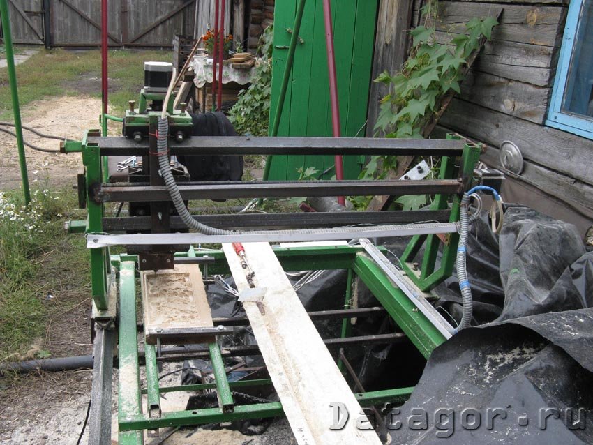

«Рабочий стол» представляет собой конструкцию из двух неподвижно зафиксированных труб 20×20 и трех труб лежащих на них.
Одна прикручена, две другие можно передвигать в зависимости от размера заготовки.
Заготовка крепится нехитрым, но надежным приспособлением. Долго голову ломал над тем, как крепить заготовку. Хотел как у многих положить лист фанеры и к нему саморезами прикручивать деталь, но не нашел ровного листа нужного размера. Вариант со струбцинами тоже не подошел. Даже нарезал реек, но получалось очень громоздко, к тому же не хватало длины болтов. И тут на глаза попался кусок трубы. Опа! А, если ее разрезать вдоль на две части и просверлить дырочки под болтики, должно получиться неплохое и очень компактное крепление.
На том и остановился.

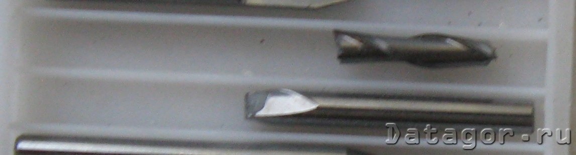

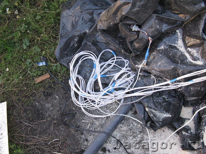

Три сломанные фрезы убедили меня в необходимости установки концевиков
и кнопки экстренного торможения
Для них в компьютерном магазине купил 6 м витой пары. Две фрезы сломал на второй картинке по собственной невнимательности, хотя какие там фрезы…обломанные и переточенные сверла 3 мм, а вот третья НАСТОЯЩАЯ фреза сломалась, когда в сети напряжение упало и заклинило один шаговик. Скажу, что фреза была крепкая и держалась до последнего пока не уперлась в крепление заготовки и даже немного сдвинула его, после чего с громким хлопком переломилась.
Добежать до клавиатуры, чтобы остановить станок я просто не успел. Самодельные фрезы-сверла такого сопротивления не оказывали и ломались со звуком щепки.

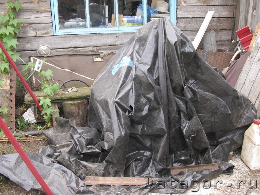

Как видно на фото – бомжует станок во дворе, а во время простоя я накрываю его полиэтиленовой плёнкой.
Это своеобразный парник и внутри скапливается конденсат, от которого железо начало ржаветь. Ходовой винт и направляющие спасает смазка, остальное пришлось покрасить, в защитных целях, да и внешне стало выглядеть получше. В итоге получился такой станочек. Жесткости хватает, точности тоже (для дерева), в целом это нормальный ЧПУ станок, на котором можно изготавливать хорошие изделия из мягких материалов. А возможно и из твердых…металл не пробовал фрезеровать.
