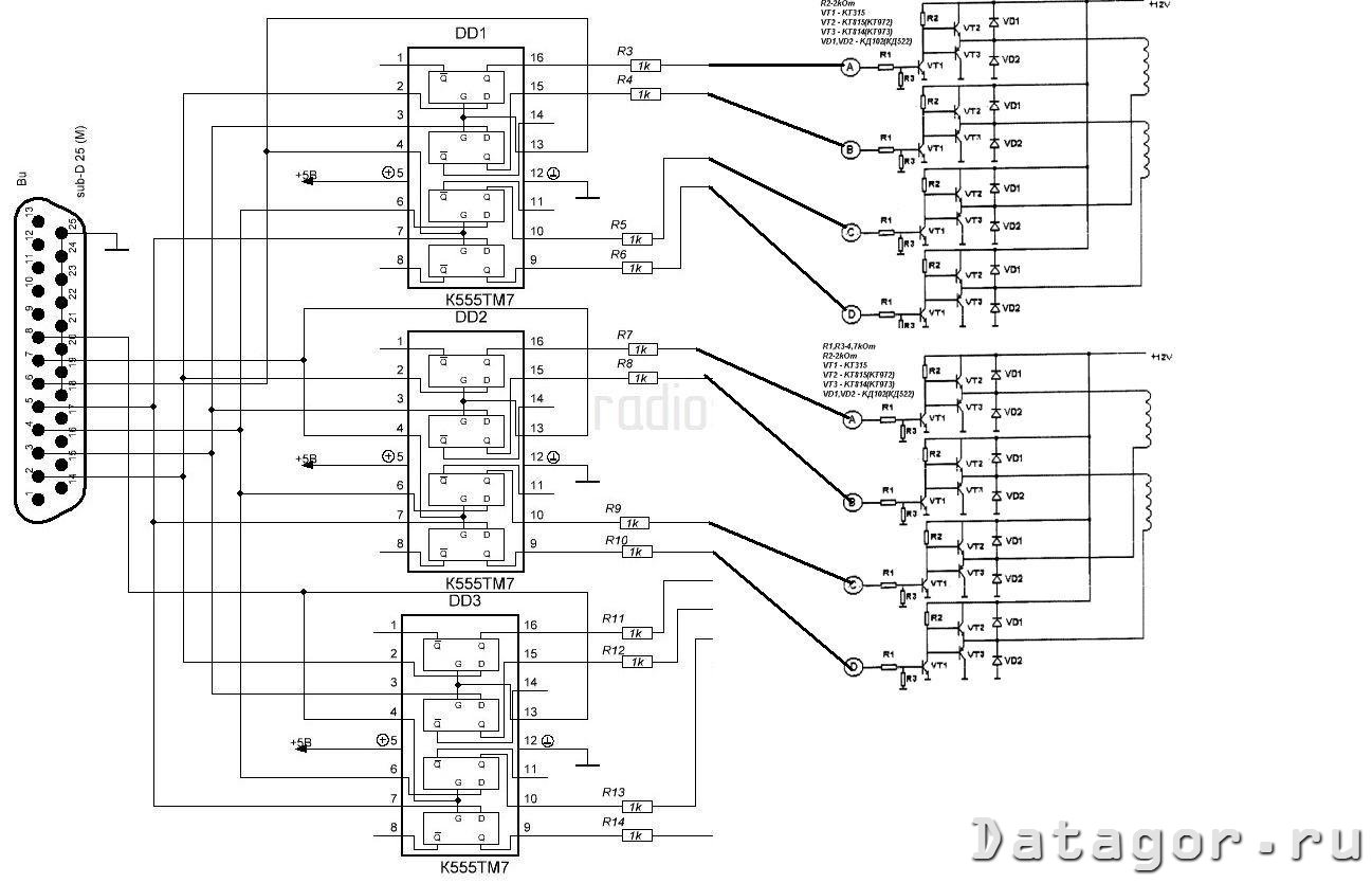

На органы были разобраны два отработавших своё струйных принтера. Один из них за неимением отвертки-звездочки нужной длины, аккуратно разобрали молотком. Из принтеров были изъяты три шаговых двигателя, одна микросхема драйвера ШД и валы, по которым бегала каретка. В силу того, что это был первый опыт работы с ЧПУ и главной целью были не скорость и точность работы, а хотя бы чтобы ОНО работало, в качестве схемы контроллера и драйвера ШД остановились на старой, простой и проверенной схеме на К155ТМ7 и КТ972/973.
Плюс несомненным достоинством являлось дешевизна и доступность деталей. Т.к. было два типа двигателей (биполярный и униполярный) пришлось комбинировать схемы контроллеров. Два двигателя управлялись К155ТМ7, а третий МР4020 из принтера.
Нарисовал плату, вытравил, впаял детали и пришло время первого включения. Очень боялся спалить LPT порт. Тут пригодился старенький Celeron 733, который несколько лет одиноко пылился в углу. Подключаю питания, нажимаю клавишу перемещения…ё-моё, моторчик крутится! Посидел, поигрался, все три оси крутятся-вертятся как надо. Разумеется, оборотов мало (схема без ШИМ), да и легко можно остановить пальцами, но ведь работает, а значит, пора заняться механикой!

Плата контроллера и драйвера
