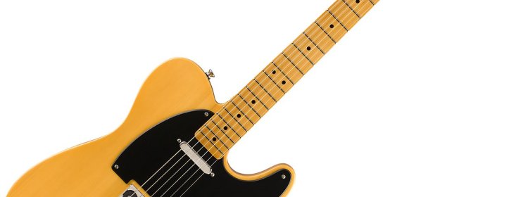

После «сковородки» прошло ещё более десяти лет, пока появилась электрогитара с большой буквы «Э». Цельнокорпусная, с двумя звукоснимателями и полноценным (хоть и очень простым) темброблоком, ну и… красивая, конечно!
Это был легендарный Telecaster:
Подумать только, эта старушка до сих пор не сдает своих позиций, а ведь родилась она в далеком 1949 году

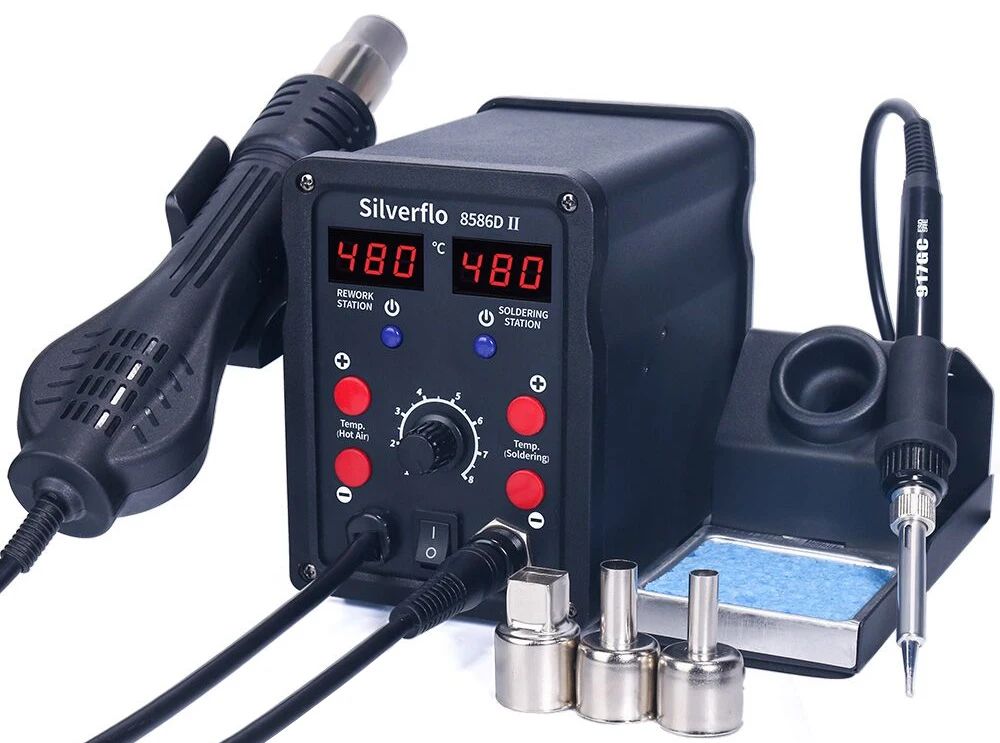

А если ваша тяга к электронике всерьёз и надолго, стоит подумать о паяльной станции, с феном или без него.

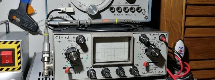

Ничуть не хуже подойдет и крепкий отечественный старичок вроде С1-94 или С1-73. Эти осциллографы всё ещё во множестве встречаются на вторичном рынке по приемлемым ценам. К тому же, они довольно компактны, живучи и легко поддаются ремонту — в них почти нет компонентов, которые нельзя было бы заменить современными аналогами.
В отличие от аналоговых мультиметров, аналоговые осциллографы абсолютно отвечают нашим запросам по своим характеристикам и удобству использования. Ничего сверхъестественного от осциллографа в сфере гитарной электроники не требуется.
Вот, например, «Сага» и С1-94:

Но в таком случае вам совершенно точно понадобится хотя бы простенький лабораторный генератор. Автор когда-то использовал такой комплект:
Сверху генератор ГЗ-36А, под ним упомянутый осциллограф С1-73,
в основании пирамиды прецизионный вольтметр В7-40/3

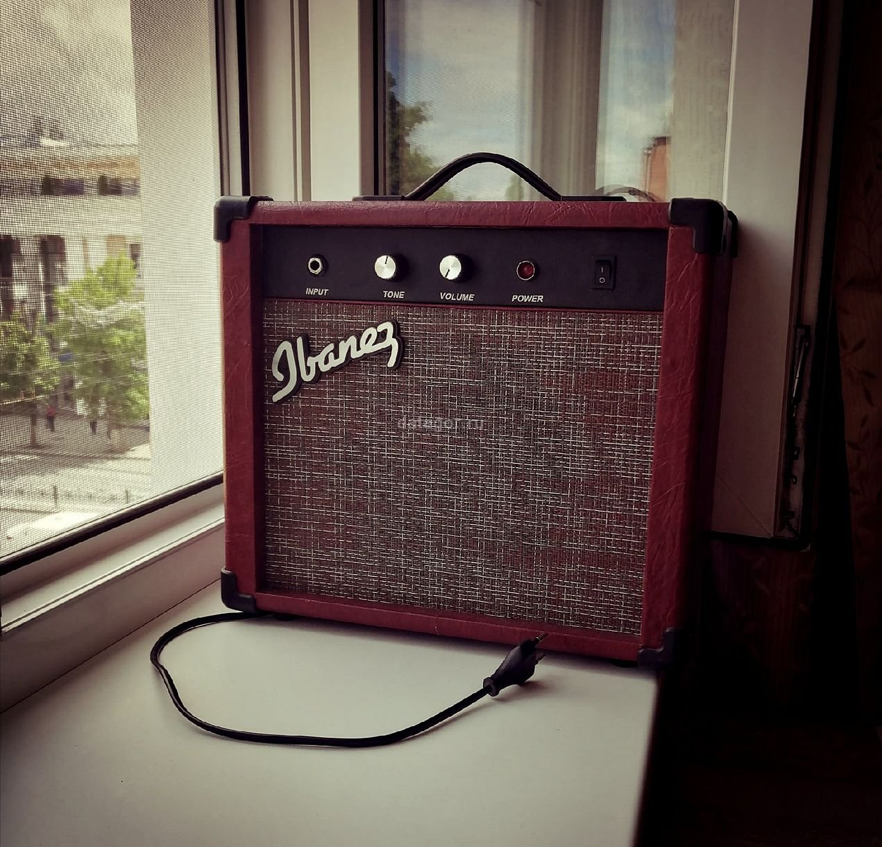

Поэтому, будет очень хорошо заиметь самый простой транзисторный комбик ватт на 15-20. Для дома больше не надо. Конечно, всегда есть вариант подключиться в компьютер, используя «импульс» (пресет АЧХ) конкретного гитарного кабинета в специализированном ПО. Но не то чтобы это был правильный вариант. Гитарист всегда должен нормально слышать себя из нормального гитарного усилителя с  динамиком покрупнее (спросите любого преподавателя по электрогитаре). А гитарист-паяльщик — тем более!
Кроме того, этот комбик в дальнейшем может послужить нам донором корпуса и динамика для нашего лампового аппарата.
Небольшой ламповый комбик, изготовленный мной
на базе дешёвого транзисторного Peavey
