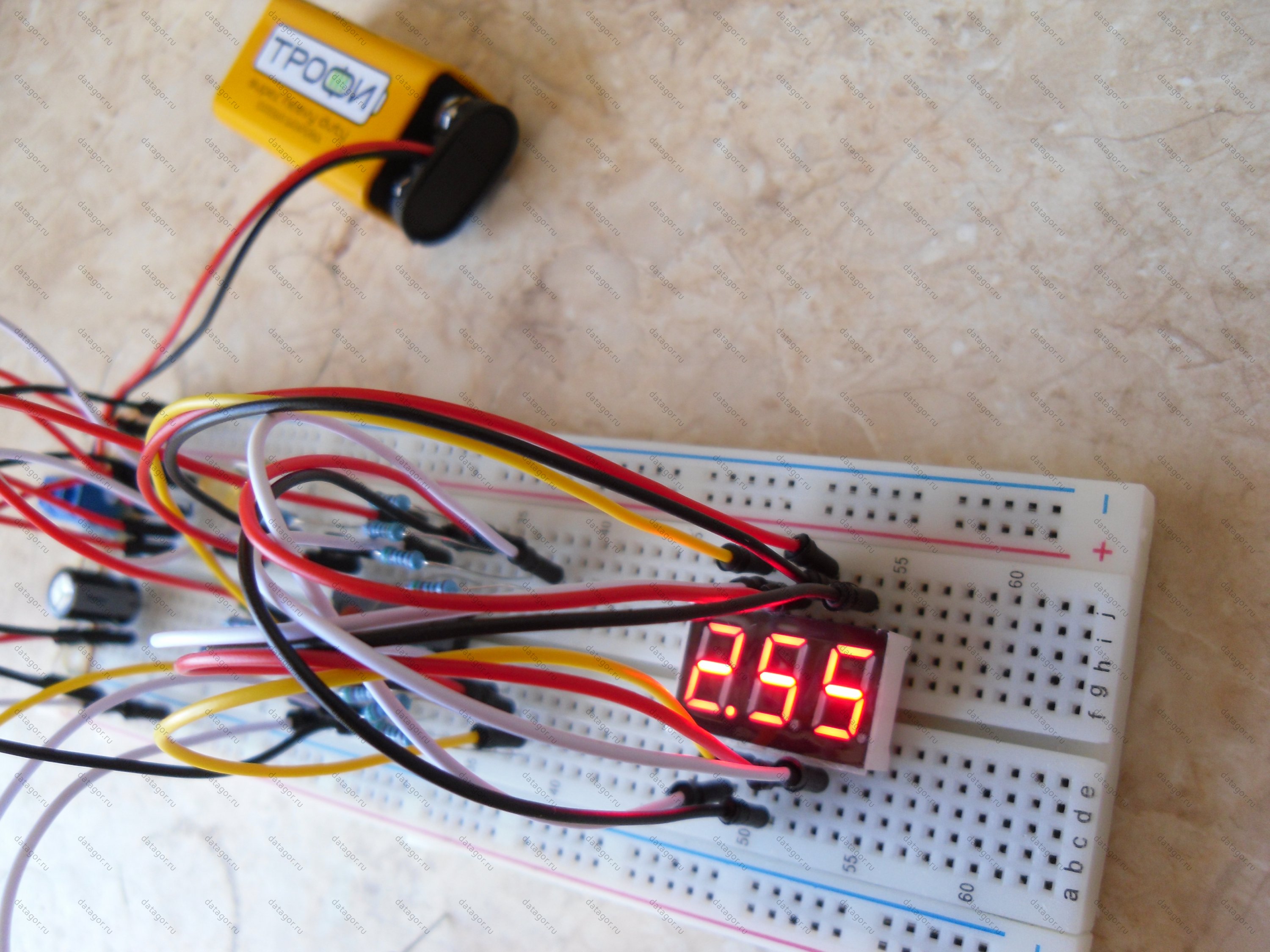

Решил не торопиться и проверил схему сборкой на макетке, т. к. пара других схем просто отказалась у меня работать.
Таймер после сборки и прошивки запустился сразу. Единственное, мне пришлось поменять порядок подключения всех трех регистров на индикаторе. У меня индикаторы от китайцев типа SMA 41(2)036. Получилось: 1-й вывод контроллера → 12 индикатора, 18 к. → 9 инд. 17 к. → 8 инд.
Сначала собрал на макетке — всё в порядке!

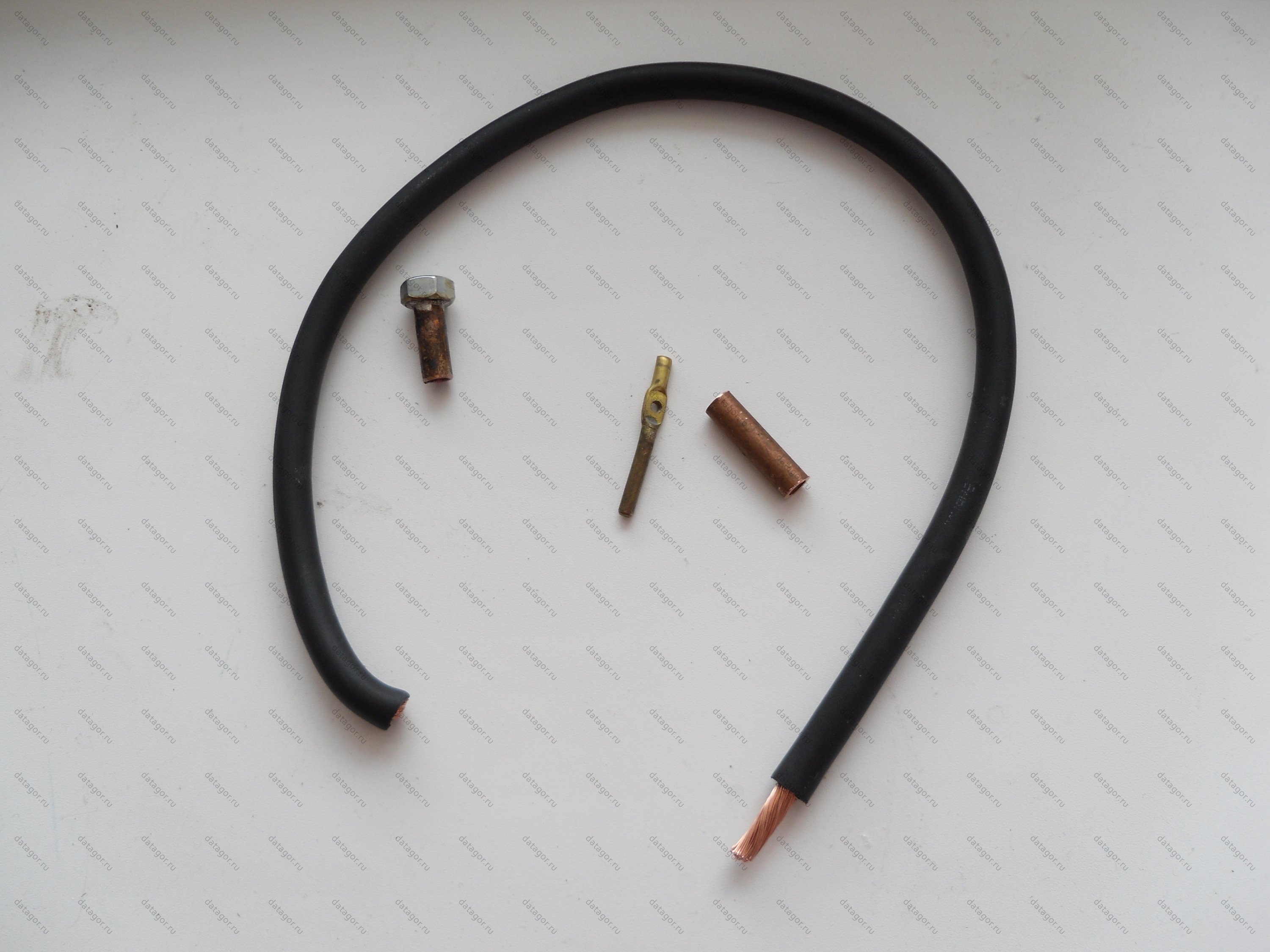

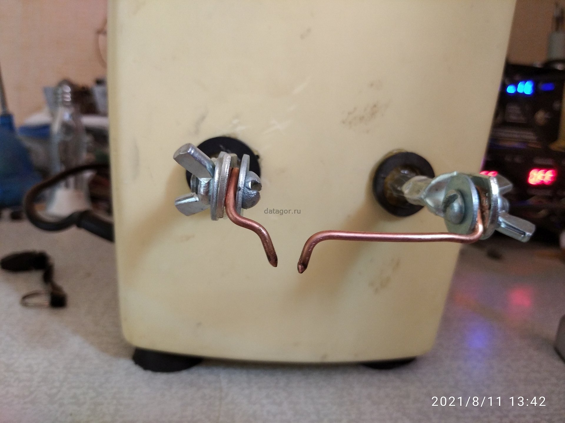

Электроды
Долго думал, как соорудить электроды для сварки. Перепробовал несколько вариантов. Один из них — провода с наконечниками из латуни (штекеры от сетевой вилки). При сварке получил нагрев в местах стыков и нагрев самих наконечников.
Переделал на толстые медные жилы в зажимах, как видно на фото и видео.
На этом варианте пока и остановился.
