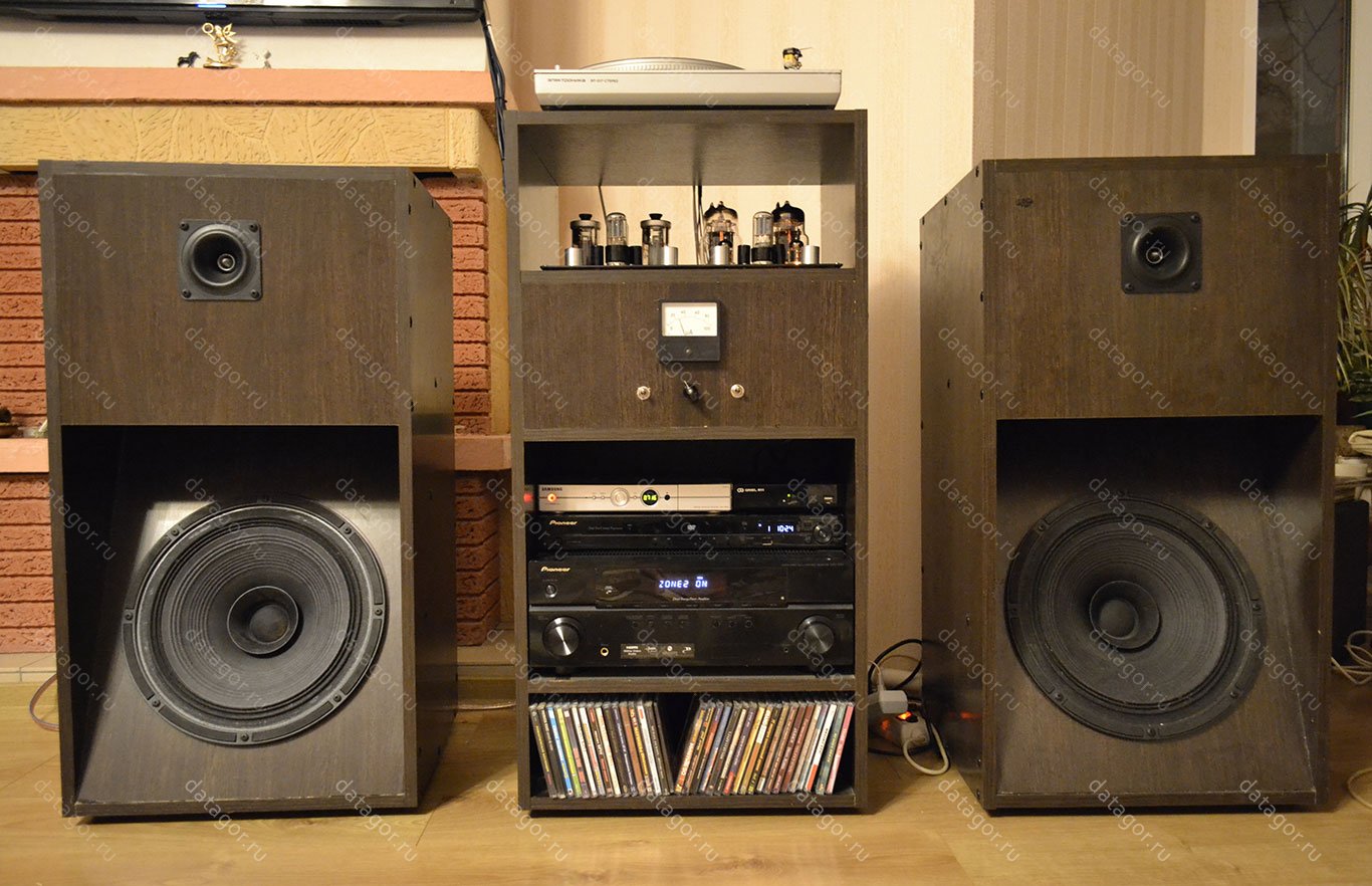

1. Внешний вид и дизайн
Грубовато, без «хайэндного гламура»? Но изготовить корпуса акустических систем и усилителя, особенно без навыка, задача не из лёгких, посему комплектующие (распилы) заказываем в ближайшем магазине типа «Дизайн-мебель», фурнитуру приобретаем там-же. Материал ЛДСП 16 мм (цвет на выбор).
А если немного дороже, то декоративные элементы можно заказать из ламинированного МДФ, с элементами отделки под ваш интерьер. Кстати, МДФ и для звука предпочтительнее.

3. Акустическое оформление АС
Однозначно - «ORTO» (на ортогональных акустических потоках). Приемлемые размеры и вес, т. к. нет необходимости применять материал толще 16 мм. Конструкция геометрически жёсткая. При сборке не потребовалось применение угловых и усиливающих брусков, всё «свинчено» мебельными евро-шурупами с посадкой на силиконовый герметик.
Внутренние поверхности задемпфированы автомобильной «шумкой» в виде плотной «пенки» толщиной 5 мм на клейкой основе.
Для «виртуального» увеличения объёма, АС в зоне динамиков заполнены синтепоном в виде ленты, уложенной «змейкой». Немаловажно: конструкция обеспечивает минимальный риск повреждения динамиков при эксплуатации. Самостоятельный расчёт не производил, всё уже придумано, рассчитано и «обкатано».
Тестовое прослушивание колонок, пока без твитеров. Результат достойный, высокая отдача во всём диапазоне, детальность, прозрачность, бас тугой, без гула и бубнения.
Подключил твитеры через конденсатор 1 мкФ 160 В (К73-16). Отдача на ВЧ и СЧ возросли, но пострадала детальность, появилась «каша». Уменьшил ёмкость до 0,5 мкФ, чтобы подзвучить самый верх и всё пришло в норму. Хотя с одним динамиком «душевнее», но комплект универсальный и для клубного варианта без «пищалки» не обойтись. При желании можно установить выключатель ВЧ головки.
Акустически кабель обычный, с сечением жилы 6 мм2. Терминалы для подключения не применял - лишние контакты и затраты.
4. Корпус моноблока усилителя
Моноблок выполнен в виде тумбы для радиоаппаратуры. Вверху полка для CD и винилового проигрывателя с фонокорректором. Ниже - ниша для модуля УМЗЧ. Далее закрытый бокс (подвал шасси), где размещены силовые и выходные трансформаторы, выпрямители и фильтры питания. На передней панели бокса - органы управления силовой части и контроля режимов. Ниже - полки для других источников сигнала, дисков и т.п.

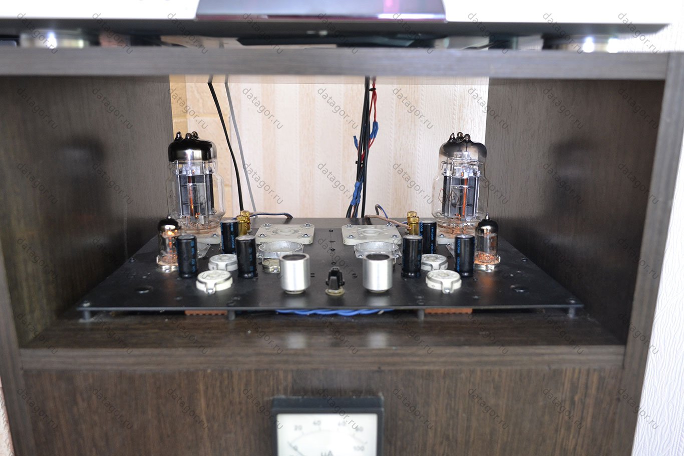

7. Модуль УМЗЧ
Как видите, ничего нового. Схемотехника классическая, отработанная. За основу взяты схемы Манакова (6С33С, 6Э5П), Баева (ГУ-50), «пушпульный» усилитель Уильямсона и т.п. Спасибо «мэтрам» лампового звука и себе тоже - за оптимизацию и ещё какую-нибудь «изацию».
Главная особенность, ради чего всё и затевалось, это возможность работы схемы в двух вариантах. Причём переход из одного варианта в другой не требует специальных навыков, сложных коммутаций и настроек, производится оперативно и даже приятно - лишний раз подержать в руках «33» или «50», показать собеседнику, точнее «сослушнику».
Достаточно установить на плате УМЗЧ нужную конфигурацию ламп, включить накал, прогреть, подать анодное напряжение соответственно установленным лампам, триммерами выставить по прибору необходимые токи покоя ламп. Затем - подать сигнал, отрегулировать громкость, глубину ООС и в очередной раз наслаждаться или искать изъяны…
Предварительный и фазоинверсный каскады на очень «музыкальной» лампе 6Н8С, далее два варианта драйверных каскадов: 6Н8С и 6Э5П, и в заключении - выходные каскады на ГУ-50 и 6С33С.
Режимы работы выходных каскадов (до ощутимых ухом искажений):
1. РР на ГУ-50, -Ia = 50 мА, Рвых. = 70 Вт на 16 Ом.
2. PP на 6С33С, -Iа = 100 мА, Pвых. = 80 Вт на 16 Ом.
«Видимое осциллографом» ограничение сигнала наступает при выходном напряжении ок. 40 В, а это 100 Вт мощности на 16 Омах!
Оперативные органы управления: громкость, переключатель входов, глубина ООС, триммеры токов покоя ламп расположены на плате УМЗЧ в непосредственной доступности.
Переключатель анодного напряжения с задней стороны, в непосредственной близости от фильтров питания и выходных трансформаторов.
Переключатель входов галетного типа коммутирует три источника: два плеера CD и проигрыватель винила.
Для исключения земляных петель, экраны сигнальных кабелей тоже коммутируются.
Проигрыватели компакт дисков дополнительно подключены к ресиверу оптическими кабелями, а «винил» к аналоговому входу. На ресивере выбираю источник и к «ламповому стерео» получаю дополнительные опции: «подработка» сабвуфера плюс центр и тылы в разных режимах.
Плата модуля изготовлена из фольгированного стеклотекстолита 3 мм. Фольга выполняет только роль экрана с заземлением в точке подключения входных кабелей. Монтаж «воздушный», навесной, произведён с соблюдением всех правил и руководствуясь исключительно законами физики, радио и электротехники.
Под платой УМЗЧ установлен пермаллоевый экран, исключающий магнитные наводки от трансформаторов. Корпуса силовых и выходных трансформаторов соединены «звездой» с центром на «накальнике» и заземлены в районе входных цепей УМЗЧ.
Проводники от БП к модулю УМЗЧ медные, многожильные, расположены по дальней стороне и центральной части платы. Это удобно для настройки и апгрейда - откидываешь плату и «вперёд».
Плата установлена на втулках высотой приблизительно 10 мм для обеспечения конвекции воздуха из подвала шасси.
