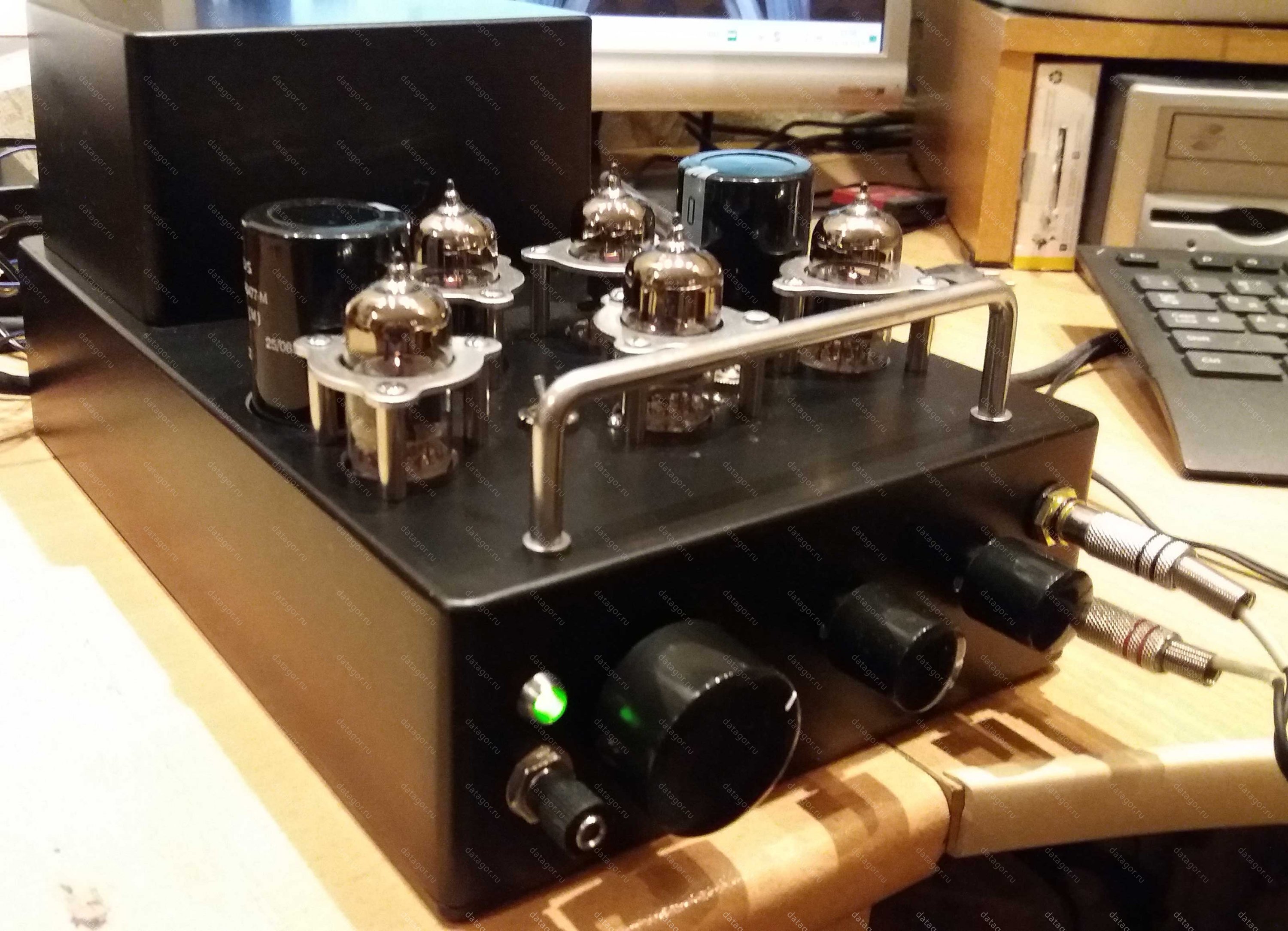

Купил алюминиевый крашеный корпус 275×175х65 мм фирмы Gainta.
Использовал 6-вольтовое реле типа TR99-6VDC-SB-CD, которое не требует дополнительной обмотки трансформатора. Одна группа контактов реле подает питание на анодный транс, другая меняет свечение светодиода-индикатора сети с красного на зеленый.
Конструкция усилителя открытого типа, выходные трансы установлены сверху и накрыты алюминиевым кожухом – тоже корпусом фирмы Gainta 140×100х75 мм.
Силовые трансы установлены на текстолитовую плиту, которая крепится внутри корпуса под выходниками. Конденсаторы МБГО и МБГЧ для экономии места вынуты из корпусов и закреплены на плате с помощью двухстороннего скотча и кабельных стяжек. В этот же бутерброд уложены и слюдяные кондеры ССГ-1.
Так как места внутри корпуса маловато, то электролиты 470.0×450 В пришлось выставить наверх.
Батарейки 1,5 В типа АА решил установить тоже сверху на корпус в батарейных отсеках. Говорят это ненадежный контакт и чреват «повисанием» сетки, но для контроля напряжения и замены батареек так удобнее.
Монтаж, за исключением схемы задержки и темброблока, навесной. Там, где длины выводов деталей не хватало, использовал провод МС.

Доработка. Входной каскад на 6Н23П
Как я уже писал, основной источник сигнала – вертушка для винила с выходом 500 мВ. Значит 6С45П-Е надо раскачать. Выбирать входную лампу долго не пришлось – это 6Н23П-ЕВ.
У моих экземпляров 6Н23П коэффициент усиления оказался 34, чего, с учетом затухания в темброблоке, достаточно с запасом. Рабочую точку решил выбрать на более линейном участке. Режим 6Н23П-Е: Ua = 65…70 В, Uсм = – 1В, Iа = 8…10 мА.
В итоге конструкция претерпела небольшие изменения.
На месте батарейных отсеков вырезал отверстие под панельку ПЛК-9. Двухсекционные тумблеры заменил на односекционные, которыми, при необходимости, отключаю темброблок и регулятор громкости. Ещё немного увеличил смещение нижней лампы, установив катодный резистор сопротивлением 105 Ом. Анодный ток при этом составил около 25 мА. Выходная мощность на нагрузке 8 Ом при уровне входного сигнала 1 В составила 1,7 Вт.
