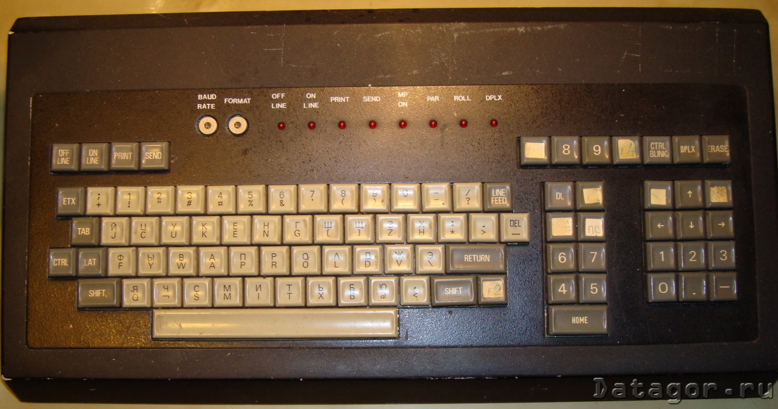

Схемотехника в данной конструкции достаточно стандартная. Сдвиговый регистр работает как расширитель вывода, данные в него загоняются аппаратным последовательным портом микроконтроллера в режиме «0». В первоначальном варианте транзисторы на катодах индикатора стояли биполярные, но оказалось, что подтяжка к питанию в микроконтроллере достаточно высокоомная и транзистор полностью не открывается, плюс к этому в моей конструкции я использовал кнопочки вот от такого античного агрегата.
Древняя клавиатура
Кнопки эти примечательны тем, что внутри стоит датчик Холла, а на подвижной части магнитик, когда нажимаешь кнопочку магнитик встает напротив датчика Холла и если на входе разрешения датчика Холла присутствует логическая единичка, то выход притягивается к земле.
Кнопочка с датчиком Холла
Поэтому, если базовый резистор сделать слишком маленьким, то падение напряжения на переходе «база-эмиттер» и резисторе оказывалось слишком маленьким, чтобы вход разрешения датчика Холла принял его за логическую единицу, если слишком большим, то транзистор полностью не открывается. И я решил поставить MOSFET-транзисторы.
