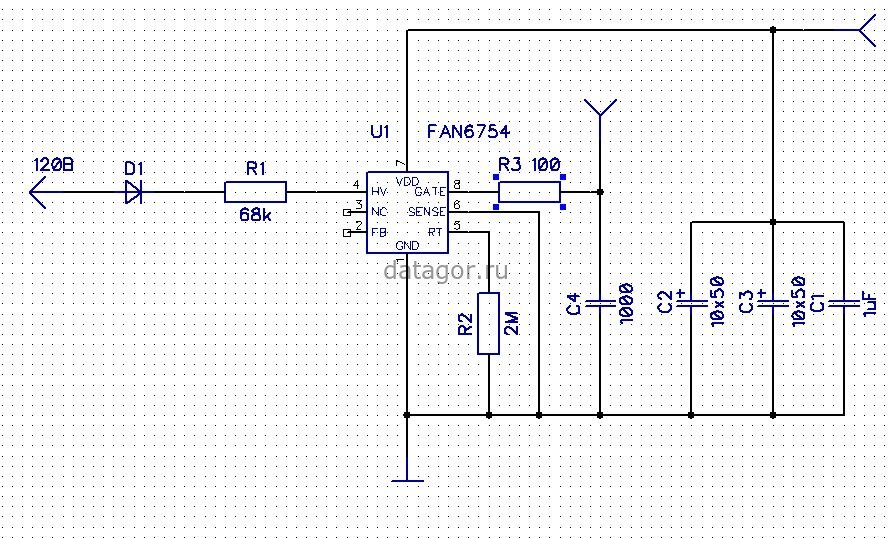

БП на микросхеме FAN6754.
Типовая схема включения:
С самого начала проверил всю обвязку и был найден пробитый полевой транзистор на выходе. Сама микросхема так же пробита — GATE на SENSE звонились на 10 Ом. Заказал три чипа FAN6754 из Китая. На время ожидания решил поставить не полный аналог LD7575. Цоколёвка разная, поэтому припаял пауком. Неисправный транзистор, конечно же, перед этим заменил. После замены микросхемы схема отказывалась запускаться. На выходе генерация отсутствовала.

В моём понимании на 4 ногу подаётся высокое запускающее напряжение HV, после чего электронный ключ размыкается и схема продолжает работать с VDD. После чего, на выходе должна появиться ШИМ и по обратной связи пойти стабилизация напряжения. Но, этого не происходит.
