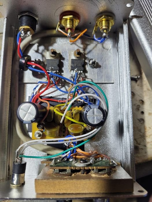

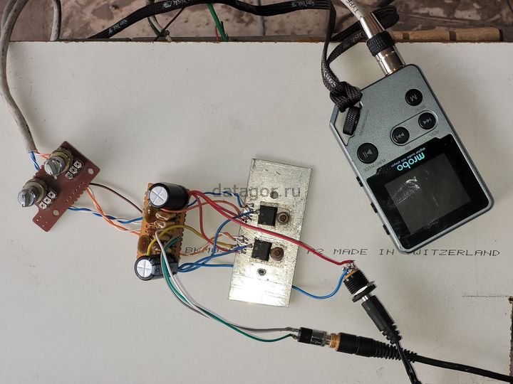

На макетке была собрана вся схема. TDA2030 остались на той же полоске метала. Всё подключил к 12 Вольтам, и, боже, оно не заработало! Просадка питания до 2-3 Вольт и разогрев корпусов TDA2030. Очевидно, когда-то перегорели в моих экспериментах.
У меня в наличии имелась россыпь аналогичных микросхем типа TDA2040. Заглянул в даташит. Они могут трудиться и при более низких напряжениях питания: ± 4.5 Вольта при биполярном или 9 Вольт в однополярном питании.
При первом включении следует проверить потребляемый ток в режиме покоя. Он должен быть порядка 55-75 мА. При отсутствии ошибок напряжение на «земле» автоматически должно установиться ровно в середине напряжения питания, как и такое же напряжение на выходах микросхем — т. е. системные 0 Вольт.
Сравнение «птичек»
Все заработало сразу. Дальше слушаем: нормальный звук с артефактами МР3 со «слушалки». Ничего не греется, спасибо. Если ни с чем не сравнивать, звучит, работает. Баланс в звучании с некоторым преобладанием высоких.
