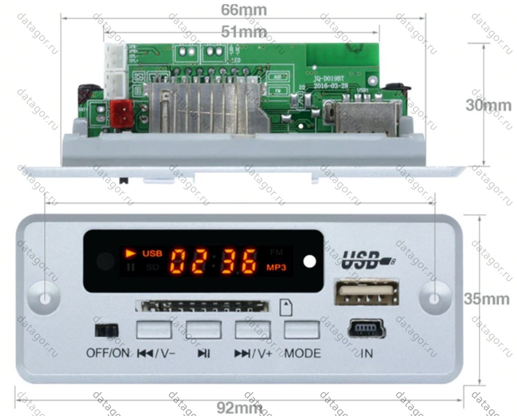

Возможность беспроводного подключения телефона, а так же воспроизведение с флешки в форматах .mp3, .ape, .flac легко и дешево реализуется в простой мультимедиа-панельке от наших китайских друзей.

Почта, спасибо, доставила мои заказы. Пришло время пробовать. Первым делом проверил мультимедиа панельку. Она довольно неплохо воспроизводит записанные на флешку файлы в формате мр3, ловит радио, работает как Bluetooth приемник для телефона.

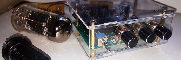

TA7630 — электронный регулятор громкости и тембра
Ну, а где регулировка громкости, там и до регулировки тембра недалеко. У панели есть несколько предустановленных режимов тембра, но работают они только в режиме воспроизведения мр3. Когда панель работает радиоприемником или передает звук с линейного входа тембр изменить нельзя, а иногда хочется.
Ждать ещё месяц очередного заказа из Китая, мне не хотелось. И тут я в местном магазинчике увидел в продаже готовую плату для темброблока на микросхеме TA7630, и саму микросхему. К плате прилагался листок бумаги со схемой, скан которого я тут приведу.
Сборка темброблока заняла час с двумя перекурами и сверлением отверстий для крепежа переменных резисторов. Правильно собранная схема в наладке не нуждается и работает сразу. Никаких сюрпризов или неожиданностей. Регулируется и тембр и громкость и баланс. Все переменные резисторы должны быть с линейной характеристикой (B-type), но они и есть самые распространённые. Логарифмическая характеристика регулировки громкости осуществляется самой микросхемой.
