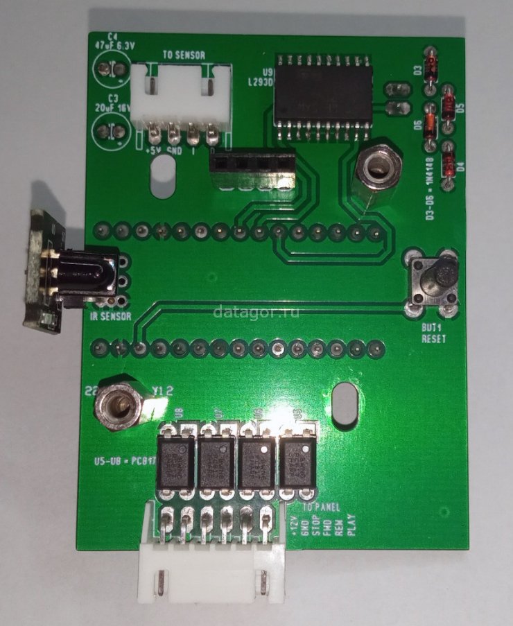

Конструктивно счетчик выполнен на двух печатных платах: детектор и контроллер. В описании к авторскому видео выложены рисунки печатных плат и прошивка. Однако, по нескольким причинам, я делал собственные платы.
В отличие от оригинальной схемы я использовал оптопары KTIR0721DS для поверхностного монтажа. На плате детектора смонтированы оптопары и их обвязка
На плате контроллера — Arduino, дисплей, ИК-приемник и элементы управления двигателем переменника.
Плата контроллера, Arduino и дисплей собраны в своеобразный «бутерброд».

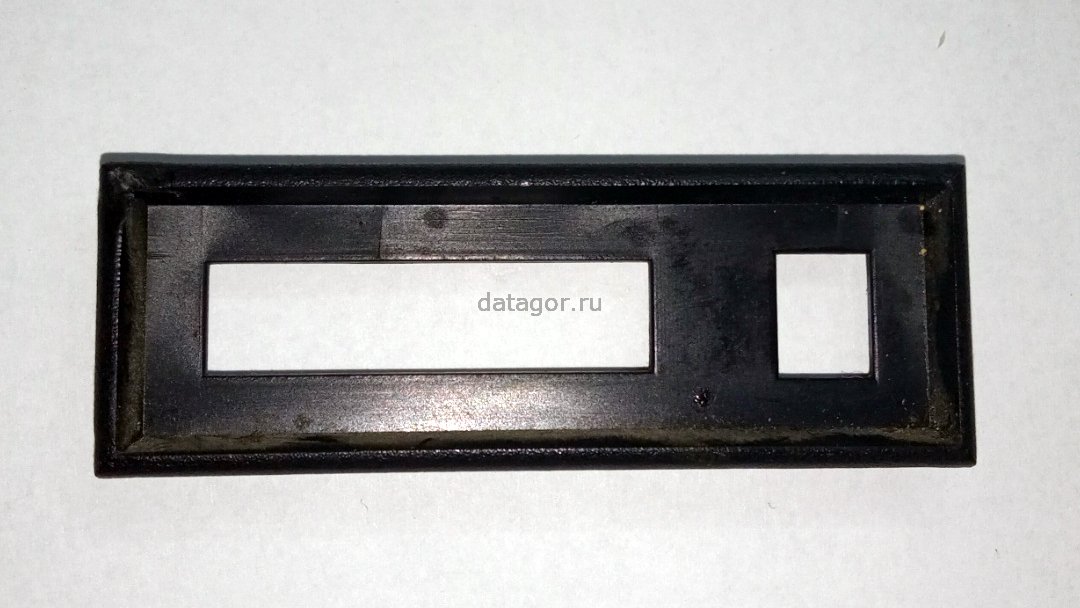

Для лучшего обзора и уверенного приема ИК-сигнала от пульта ДУ целесообразно несколько расширить штатное окно в декоративной накладке.
Также следует изнутри закрыть окно темным прозрачным стеклом или пленкой, чтобы через него не было видно дисплей. Другим вариантом может стать полное удаление этой накладки и изготовление новой из темного стекла (оргстекла, поликарбоната и т. д.). Я еще сам не решил, как буду делать 😊.

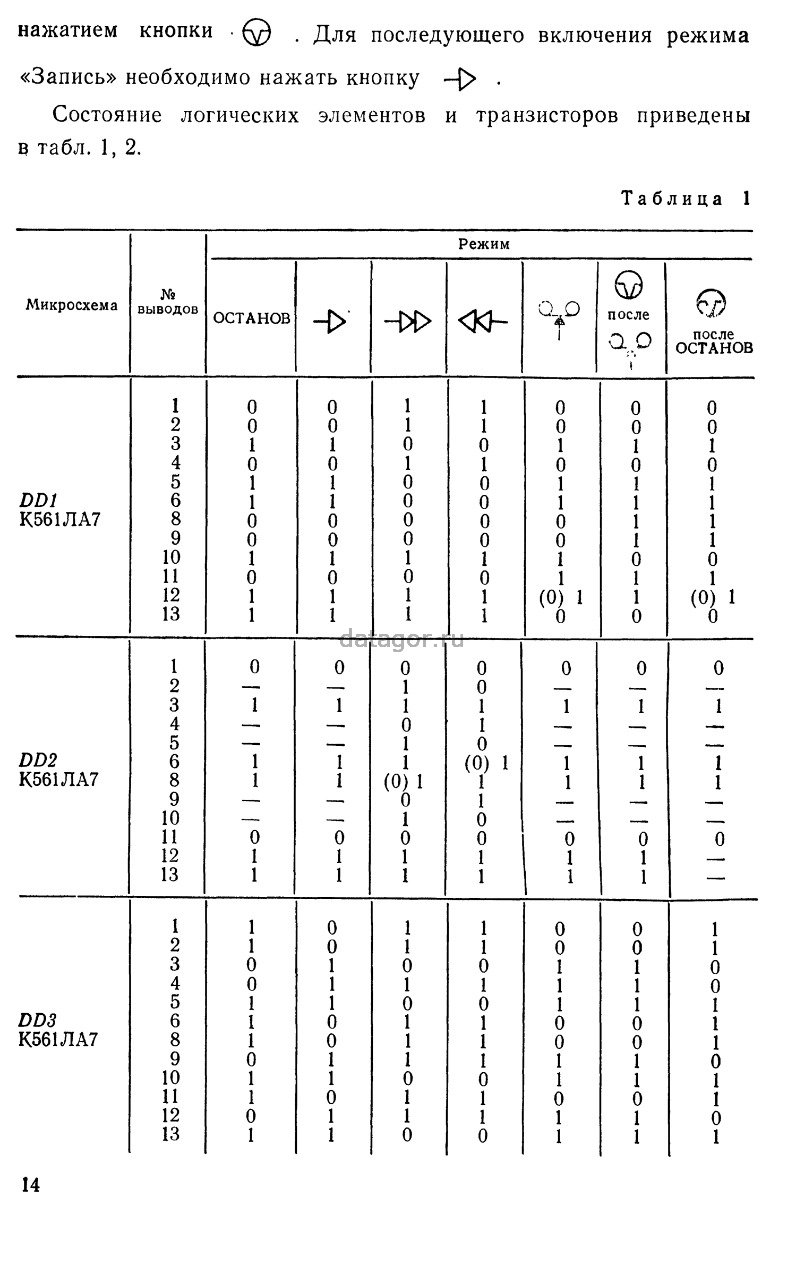

Проще всего это сделать, используя штатную логику магнитофона. Управление режимами работы построено на наборе микросхем логики, смонтированных на плате «устройства управления».
За режимы перемотки отвечает микросхема DD2. Для индикации нам достаточно, чтобы при включении режима перемотки можно было откуда-нибудь взять напряжение и подать на светодиод. При этом при отключении режима перемотки это напряжение должно пропадать. Обратимся к таблице состояния логических элементов

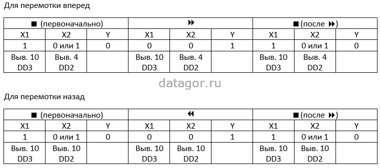

И тут нас поджидает небольшая проблема. На выводах DD2 мы имеем либо одинаковые уровни во всех режимах на некоторых пинах, либо уникальные уровни в режиме перемотки, но при этом в остальных режимах уровни на этих пинах принимают произвольное значение. Это приведет к тому, что после отключения режима перемотки на пине может остаться такой же уровень и светодиод не погаснет. Придется добавлять еще одно условие. Я использовал дополнительно микросхему DD3. Потратив некоторое время на сопоставление уровней на выводах микросхем в разных режимах, я подобрал такое сочетание для перемотки вперед
Де реализации корректной работы индикации при таких значениях на выводах логических элементов необходимо добавить еще одну микросхему логики. При этом, мы должны получить высокий потенциал на выходе при условии низких потенциалов на обоих входах. Этому условию отвечают логический элемент «2ИЛИ-НЕ». Вот его таблица истинности:

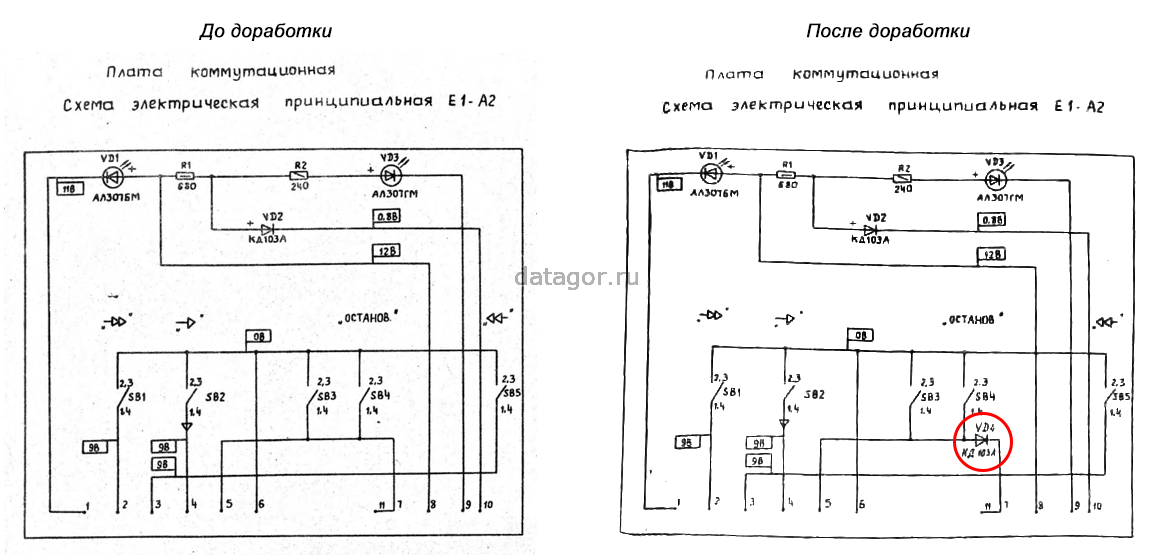

Сразу следует отметить, что эта функция была реализована самим заводом-изготовителем на магнитофонах начиная с 1989 года. Мой магнитофон 1988 года выпуска и, соответственно, такой функции не имеет.
В старых версиях магнитофона двигатель тонвала начинает вращаться сразу после включения и вращается постоянно. Это приводит к снижению ресурса двигателя и повышенному расходу электроэнергии, поскольку магнитофон зачастую использовали в качестве усилителя, и двигатель тонвала в таком случает вращался впустую.
В новых версиях магнитофона с функцией автостопа двигатель тонвала начинал вращаться только при поднятых петлевыбирателях.
Таким образом, это заводская доработка, которая осуществляется добавлением всего двух диодов. Взглянем на схемы некоторых узлов старой и новой версии магнитофона
На коммутационной плате диод добавим в процессе проектирования новой платы, поскольку нам все равно нужно добавлять светодиоды для индикации режимов перемотки. На плате устройства стабилизации скорости просто подпаяем диод к базе транзистора VT8 и далее проводом соединим с контактом «11» коммутационной платы
Всё, доработка готова.
