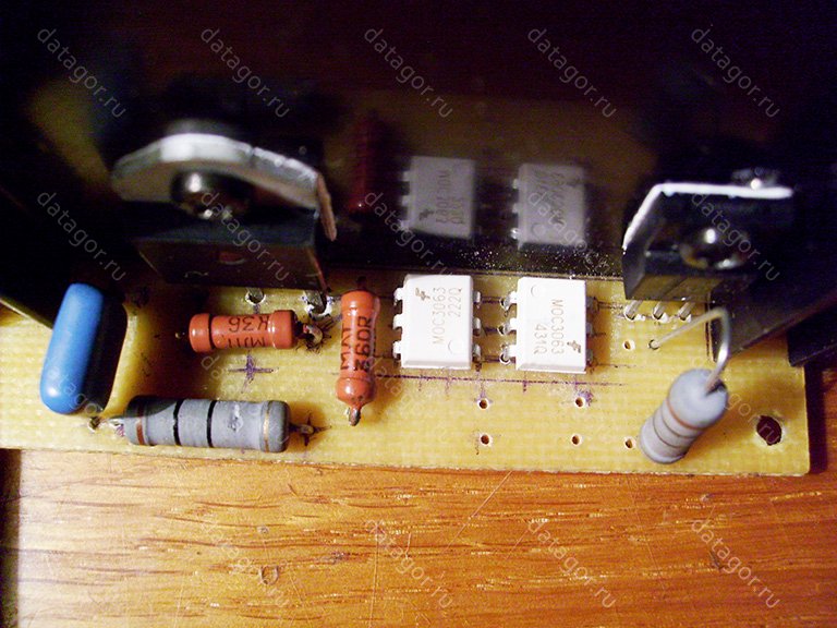

В нем достаточный функционал и он простой для повторения. Оба канала полностью идентичны. Единственное, что изменил — вместо MOC3023 поставил MOC3063, т.к. этот чип с контролем перехода через ноль, поэтому меньше помех в сеть. В момент разогрева потребляемая мощность около 3000 Вт и это важно.
В нижнее плечо поставил симистор помощнее — BTA41.
При первом запуске вышел небольшой «бабах». Оказалось, что я случайно подключил симистор параллельно нагрузке, т.е. фактически параллельно сети. Предохранители ушли в мир иной. А на втором канале «потерял» один провод.
Больше никаких проблем не было. Будьте внимательны, не торопитесь при запуске!

Силовая часть выполнена на стеклотекстолите навесным монтажом.
