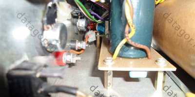

Ну а дальше и рассказывать не о чем, паяем, сверлим, прикручиваем и включаем.
Триммер RV1 балансирует ОУ. Сначала поверните на минимум потенциометр регулировки напряжения, а потом с помощью RV1 добейтесь 0 Вольт на выходе по прибору. Тогда у вас регулировка выходного напряжения будет практически от нуля.
Если всё правильно собрано, то девайс начинает работать сразу.
Фотки
На фото индикаторы сходят с ума - это из-за динамической индикации, примененной производителями, в реале все хорошо.
