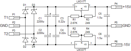

Представлены три схемы высококачественных стабилизированных двухполярных блоков питания ±15В для предварительных усилителей. Применены микросхемы LM317+LM337, TL431, КР142ЕН15.
Все конструкции с печатными платами.
Стабилизированный двухполярный БП на LM317, LM337 (±15В, 2×1.5А)
Схема
Печатка (размер 65 мм x 40 мм)
